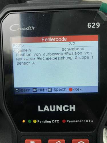

Moin,
am 500er meiner Frau geht nach Zahnriemenwechsel die Motorkontrollleuchte (gelb) an.
Wurde bei Fiat bereits ausgelesen, der Nockenwellensensor "könnte" defekt sein.
Meine Frage, kann ein Zusammenhang mit dem Zahnriemenwechsel bestehen?
Danke.
Jörg

Natürlich.
Es könnte auch sein, dass sie den Zahnriemen um einen Zahn versetzt montiert haben. Das liefert dann ein unplausibeles Signal in Zusammenhang mit dem Kurbelwellensensor und produziert eine Fehlermeldung. Oder den Sensor beim Einbau beschädigt.
Läuft der Motor sonst rund, ohne ruckeln oder Leistungsverlust, also wie vorher?
Bei meinem letzten ging diese Leuchte sogar an, als der Zahnriemen bei 80.000 km nur etwas gelängt war. Dann ging aber der Motor ins Notlaufprogramm. Nach Wechsel war wieder alles ok. Also könnte der Zahnriemen auch zu locker sein.

Hallo Jörg,
bei 1,2 Liter Motor muss erst die Nockenwelle blockiert werden und das der Nochenwellen Versteller auf Markierung gestellt werden. Es dann wird der Motorzahnriemen bei korrekter Einstellung der Kurbelwelle montiert und gespannt.
Servus!
Beim 500 er gibt es keine Markierungen auf der Nockenwelle. Lediglich im Getriebeschaufenster kann man den OT von Zyl.1 ermitteln. Ansonsten sind hier Aretierwerkzeuge für KW und NW erforderlich, um den Zahnriemen sachgemäß zu montieren. Hier wird oft Bockmist gebaut.

..wie auch bei Alfa, auch hier muss mann mit den entsrpechenden
Arretier / Blockierwerkzeugen gearbeitet werden.
Die "Marker"-Methode funktioniert einfach nicht bei den neuen Fahrzeugen !
Daher, zurück in die Werkstat udn bitte alles von vorne und, das was sie
evtl. kaputt gemacht haben (z.b. NW Sensor..) auf deren Kosten beheben.

leider war die Fiat Werkstatt nicht wirklich einsichtig.
Wir haben jetzt nochmal 130€ für die Fehlersuche bezahlt. Letztendlich war es am Nockenwellensensor ein defektes Kabel, was eine Art Wackelkontakt hatte.
Sie haben wohl den kompletten Kabelbaum abgesucht.
Meine Frage, muss der Sensor für den Zahnriehmen abgebaut werden?
