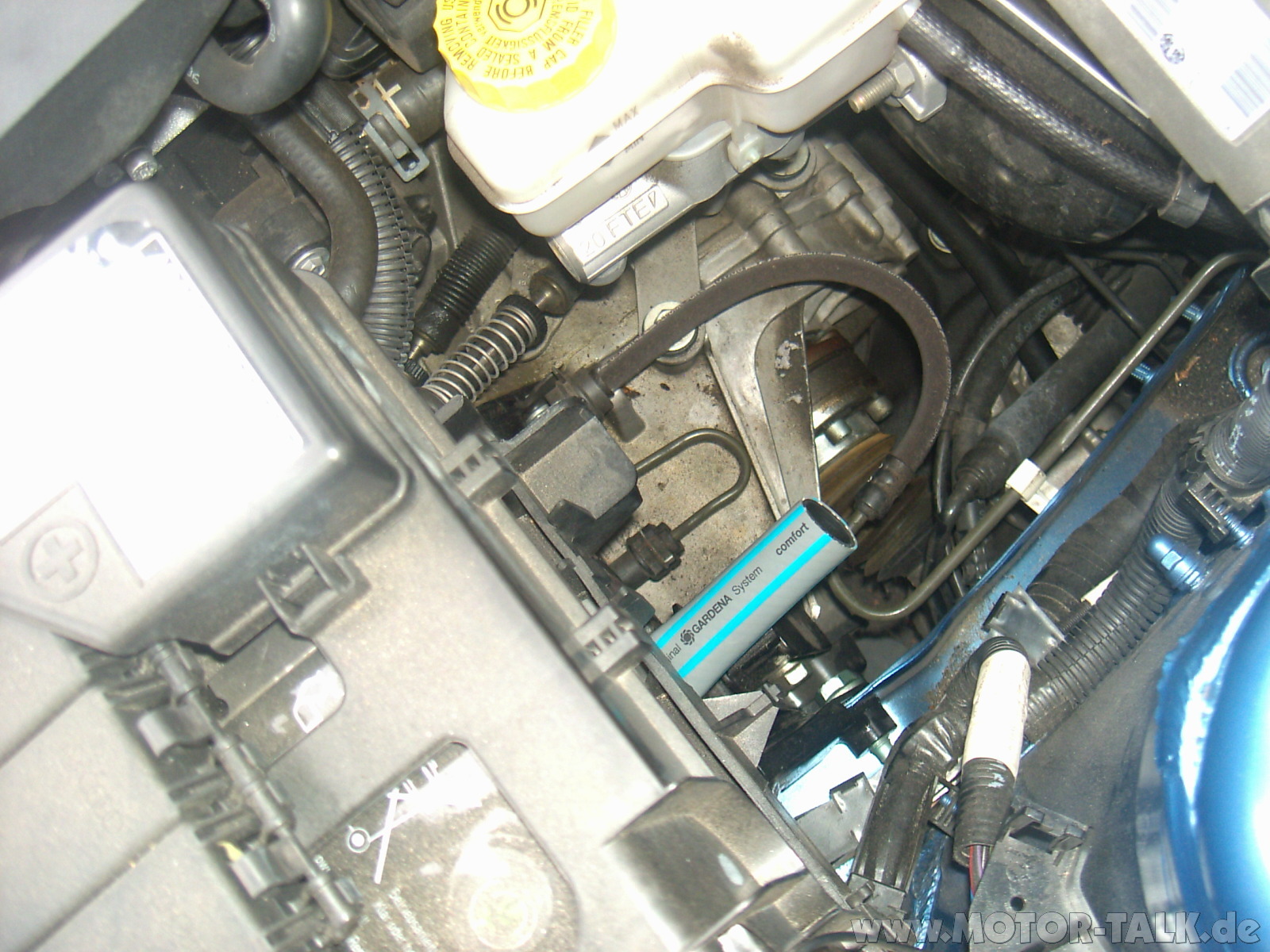

Problem gelöst für 1,99€ und 2min Arbeit!
Also, bei meinem Polo kamen die Poltergeräusche definitiv aus dem Getriebelager.
Dieses ist falsch konstruiert! Mit Hilfe eines Taschenspiegels mal auf das Lager unter dem Batterieblech geschaut
sieht man, das der Getriebeträger seitlich und nach unten schön in Gummi gepackt ist. Nach oben gibt es nur einen dünnen Luftspalt.
Ergebnis: beim Überfahren von Bodenwellen hüpft der Motor nach oben und der Getriebehalter knallt gegen die Lagerschale.
Dies je nach Temperatur in unterschiedlicher Intensität, Gummi kalt =hart=kaum Geräusche.
Aus gleichem Grund tritt das Problem auch erst nach einige tausend km auf. Lager tauschen bringt auch nur kurzzeitige Hilfe, solange
dieses nicht umkonstruiert wird, ich werde VW mal anschreiben.
So nun zur Selbsthilfe: Man nehme 20 cm Schlauch 3/4 Zoll, gibts als Meterware im Baumarkt, und schiebe diesen in den besagten Luftspalt
wo das Gummi fehlt durch das Lager bis das andere Ende unter der Batterie baumelt.
Klemmt von selbst fest und das lästige Poltern ist einfach wech!
Viel Spaß beim Basteln und den Freundlichen ruhig drauf ansprechen.

Also, ich habe meinen Polo gerade
wieder abgeholt.
Und das Geräusch IST ENDLICH WEG.
Es wurde das Motorlager (und Pendelstange)
auf der Fahrerseite getauscht.
So jetzt will ich hoffen das es nie wieder kommt.
Und noch was, seit dem ist er eine ganze Ecke
leiser wenn mach über unebenheiten fährt!!!!
Also, ab zum Händler und tauschen lassen.
MfG Thomas
