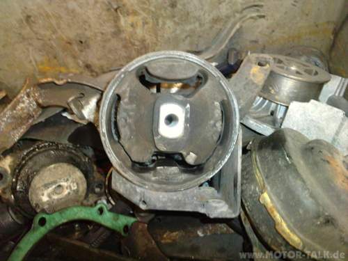

Hey Gemeinde,
mich plagt momentan ein komisches Geräsuch, was nur bei Lastwechsel (Anfahren, Gangwechsel und Bremsen) auftritt... Es ist ein *klong* welches sehr massiv klingt...
Heute hab ich denn mal die Handbremse angezogen und denn abwechselnd 1.Gang und Rückwärtsgang schleifen lassen... Ergebnis: Der Motor hebt sich um ca. 10-15cm an :eek:.
Ist da nur das Hydrolager im Sack? Sollte man alle 3 Lager dann gegen neue Austauschen, da dem Wagen morgen eh das Getriebe ausgebaut wird? Das Hydrolager wird dann gegen nen Gummilager ersetzt...
Dank euch!
LG
David
wenn s  nur  darum geht  das er nicht   steigt  ziehe  einfach  eine  dicke  lange  schlauchschelle  oder zurgurt  um  das  motorlager   nicht zu  stramm aber  so  das  es  noch in seiner  führung ist :D
Mechanisch  einiger massen  einwandfrei   und  der  motor  bleibt in position   bis  zum tausch

hallo ja wenn das getriebe morgen das fz.sowieso kurzzeitig verläst würde sich die ecke am getriebeb eh schon anbieten.und die anderen beiden sollte man dann mit machen das wäre ja dann so als würde man nur den schlechtesten bremsbelag wechseln.die lager haben alle die gleich laufleistung und am ende fängste 3 mal an weil sich alle 2 wochen eines verabschiedet.wären ja alle unterschiedlich stramm wenn man sie nicht alle macht.
Themenstarteram 21. November 2010 um 16:59
Jo, Werkstatt sagt das sie die Teile morgen wohl noch bekommen können... Kommen denn alle 3 neu. Das Geräusch wird auch stetig schlimmer und knartscht nun! :rolleyes:
...ein Hydrolager gegen ein Gummilager (billiger) zu tauschen würd ich nie empfehlen..Das in der nähe vom rechten Stoßdämpfer ist erfahrungsgemäß recht selten defekt. Dasam Getriebe auf jeden Fall erneuern.

Hydrolager ist völliger Schwachsinn beim 90 PS ABS und RP. Bei mir war eines drin ab Werk und beim nachbestellen gewundert. Selbst VW hat es beim ABS 92 wieder als Vollgummilager im Programm. Und ich habe eines drin, 62 000 und es ist Top! Ich würde mir da kein Ebaylager für 20 Euro rein machen, aber das Gummilager reicht dicke aus beim RP und ABS!
Ich würde alles 3 wechslern, dann haste wieder laaaange Ruhe! Wichtig!!! Bevor die festgezogen werden, Motor und Getriebe richtig schütteln, das die sich richtig positionieren und sich die Gummis im Stillstand nicht unnötig verziehen und schneller kaputt gehen!!!
das  das  Hydro  lager  stabiler  ist  als  ein gummisilentblock  ist  eh   nicht  richtig
einzig  und  aleine  die   dämpfung ist  einiges  besser   und mann hat  weniger  motor  schüttelheimer auf  der  karosse
Also  ist  gummi  vollends    ausreichend  und  der komfort  ist nicht  sonderlich  schlechter
