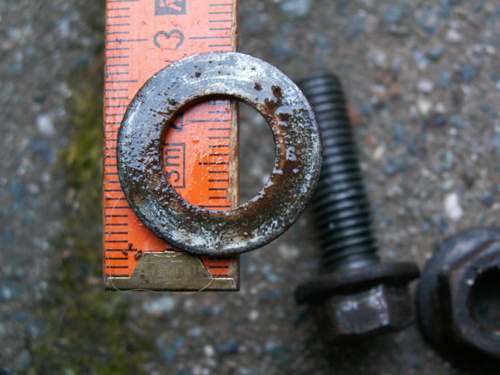

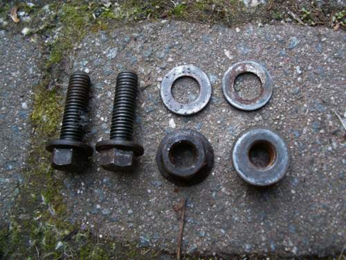

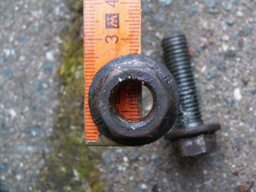

Das ist doch eh nur ein M8-Gewinde, oder? Einfach brutal mit Knebel und ggf. Verlängerungsrohr den Schraubenkopf abdrehen und beim neuen Lager eine neue Schraube verwenden... :)
Diese Technik hab ich schon bei M12 erfolgreich aqngewendet - und ich bodybuilde keineswegs :D

M8 mit SW 15? Doll.
Bei mir hatte ich auch keine Probleme beim lösen der Schraube. 1/2 Zoll Knarre hat super funktioniert.
.... denke es war oben / unten unterschiedlich gross ;-)
