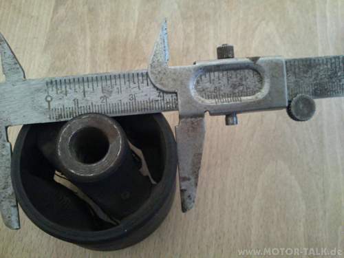

Hallo bei meinem Volvo 850 T5 Bj.93 versuche ich gerade das Motorlager oben zu wechseln,weiß aber nicht wie ich es raus kriegen soll,vielleicht kann mir jemand aus seiner Erfahrung heraus helfen,bevor ich versuche es mit brachialer Gewalt heraus zuholen.
für Hilfe wäre ich dankbar.
Gruß Helmut
Ich hab grade auf der HP von Skandix geschaut....
Für den v70 ist das obere Motorlager mit 63mm angegeben. Da scheint es auch mehrere Varianten zu geben. Schau mal auf den Text unter dem Bild....
http://www.skandix.de/.../
Spätere Variante der runden Buchse, Außendurchmesser 60 mm.
Wenn am Fahrzeug noch eine frühere Motorhalterung mit einer kleineren runden Buchse verbaut ist, muss der komplette Motorhalter erneuert werden. Bestellen Sie dann Artikelnummer 1004752. Alternativ kann die Polybuchse 1009874 angepasst werden.
Mit gehts jetzt nicht so um den Link, vielmehr um den Text. Kann es sein, dass du eine "Früheren Motorhalterungen" hast?

"Brachiale Gewalt" ist schon nicht ganz falsch.
Das alte Lager ist eingepresst und muß rausgebrochen bzw. rausgesägt werden.
Idealerweise nimmt man als neue Lager das zweiteilige PU-Lager,1. ist die Neumontage einfacher und 2. ist das Teil unzerstörbar.
Martin
rausbrechen oder sonst was muss da echt nicht sein.
Du bekommst das komplette teil, wie schon T5 gesagt hat, als ganzes teil, für 45-50.-, und das einfach wechseln.
Dann ist wenigstens vernünftig gemacht.
Naja,das alte Lager muss raus,damit man das Neue einpressen kann.
Das Originalteil kostet 12 Euro,ein PU-Lager liegt bei rund 25 Euro.
Martin
