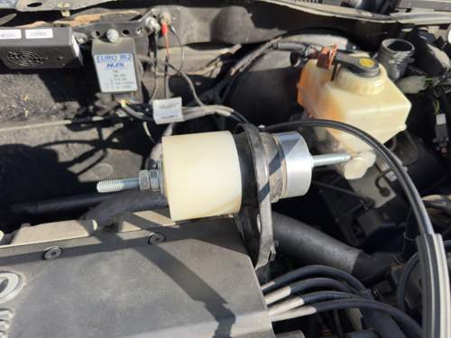

Hallo bei meinem Volvo 850 T5 Bj.93 versuche ich gerade das Motorlager oben zu wechseln,weiß aber nicht wie ich es raus kriegen soll,vielleicht kann mir jemand aus seiner Erfahrung heraus helfen,bevor ich versuche es mit brachialer Gewalt heraus zuholen.
für Hilfe wäre ich dankbar.

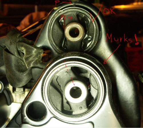

"Brachiale Gewalt" ist schon nicht ganz falsch.
Das alte Lager ist eingepresst und muß rausgebrochen bzw. rausgesägt werden.
Idealerweise nimmt man als neue Lager das zweiteilige PU-Lager,1. ist die Neumontage einfacher und 2. ist das Teil unzerstörbar.

Hallo, habe das obere Motorlager mit einem Stück Rohr, einer langen Schraube, Mutter und Stahlscheibe rausgepresst. Dann das PU Lager eingebaut und fertig. Mein Lager am V70 war auch total innen gerissen. Gruß Frank

Du solltest den Baujahrunterschied beachten. Der TE hat nen 850 von 93, da gibts noch kein Aludruckgussgehäuse. Da muss auf jeden Fall das alte Lager irgendwie entfernt werden und dann halt das neue wieder reingepresst, falls es wieder eins aus Gummi sein soll.
PU Lager kann ich nicht empfehlen.
Die Vorteile sind klar - sehr einfache Montage, unzerstörbar.
Nachteile:
Belastet die anderen Lager viel mehr, klopft die Spritzwand weich (Stichwort Armaturenbrettknarzen!), ist lauter und der Motor kuppelt viel "direkter" beim Anfahren ein.
Ich hatte so ein PU Teil 70tkm drin, und bin froh es wieder rausgeschmissen zu haben.
Am Besten geht es wenn man den gesamten Lagerblock kauft - Allerdings ist der bei alten 850ern anders als bei neuen C70 (dort recht günstig zu haben, da Vollaluminiumblock). Es gab auch ein Lagerupdate von Volvo, die neuen Ersatzlager sind jetzt Eckig.
PS: Mein PU Einsatz & Buchse ist zu verkaufen - wer ihn will, soll sich per PN melden, das Teil ist wie neu.
Lager raus ist kein Problem, aber das neue rein war ein Horror. Entweder das komplette Teil kaufen oder das Lager pressen lassen.
