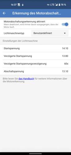

ich habe seit ein paar Tagen den „Victron Energy Orion-Tr Smart 12/12-Volt 18 Amp 220-Watt DC-DC Ladebooster, Isoliert“ in meinem Caddy laufen.
Fahrzeug ist ein Caddy 4 Highline Bj.04/2018, 150PS TDI mit Euro 6.
Ich nutze aktuell das Voltmeter vom Victron Orion-Tr um das laden zu starten und zu beenden.
Anfangs dachte ich dass die Einstellung „Intelligente Lichtmaschine“ von Victron ganz gut klappt. Beim fahren fielen mir sehr viele Schwankungen am Spannungsausgang auf. Der Ladebooster drosselte regelmäßig die Leistung.
Also begonn ich die Spannungen nach unten zu regulieren. Weitere Fahrten und Beobachtungen ergaben, dass beim Autobahn fahren mit Klimaanlage & Radio die Spannung sogar auf 12,2V konstant fallen kann. Meistens bewegt sich die Spannung bei ca. 12,7 bis 12,8V. Manchmal auch kurz zwischen 12,4-12,6V.
Mit Licht an oder sich machst so ist die Spannung auf 12,9-13,1V
Installiert ist der Booster unter dem Fahrersitz. Von dort aus geht es mit zwei 16mm2 in den Motorraum. Spannungsfall also fast 0. Beim rollen bekomme ich sogar Spannungen von bis zu 14,5V von der Lichtmaschine.
Habe nun ein wenig beobachtet und getestet
Habe den Ladebooster nun wie auf den Bildern zu sehen eingestellt.
Nach meinem Empfinden unglaublich knapp und niedrig. Jedoch bekomme ich sonst nicht mal eine ansatzweise zuverlässige Ladung zustande. Auch nach Start Stopp steigt die Spannung oft nicht stark genug an, dass er mit Standardeinstellungen sofort wieder zu laden beginnt. Das heißt, dass ich im Stadt Verkehr kaum laden würde.
Mir ist klar dass ich auch noch ein Zündplus aus dem Sicherungskasten abgreifen kann. Jedoch fängt er ja dann direkt an zu laden. Immer wenn die Zündung an ist. Hört dafür aber früher auf. Wobei der Victron so auch höchstens ca. 30 Sekunden weiter lädt sobald der Motor steht und die Batterie die Spannung unter solcher Last sicher auch nicht so lange stabil halten könnte finde die Lösung über die Spannungsmessung eigentlich sogar sicherer.
Nun meine Frage: gibt es ähnliche Erfahrungen hier in Forum? Ist das alles so okay bzw. normal? Wie habt ihr es gelöst und habt ihr nach einiger Zeit Probleme mit der Batterie?

Das ist zu niedrig. Die im anhängenden Bild erkennbaren Werte funktionieren zuverlässig bei mir und anderen. Zwar die 30A-Version in einem 19er T6, dürfte für die Motorlauferkennung aber irrelevant sein.
Wenn Deine Starterbatterie / Lima eine so niedrige Spannungslage hat, prüf bitte mal, ob direkt am Minuspol Kabel von Verbrauchern angeschraubt sind. Dort darf nur das originale Massekabel mit Mess-Shunt sitzen, ansonsten kann das Batteriesteuergerät durcheinander kommen und lädt die Starterbatterie nicht vernünftig.

Die Spannung der Starterbatterie vor dem Starten ist für die Motorlauferkennung uninteressant. Interessant ist die Spannung der LiMa nach dem Starten bzw. nach dem ersten Schubbetrieb, da muss es Richtung 14V gehen. Kann danach wieder fallen aber nicht so stark wie von Dir beschrieben.
Du musst nicht direkt an der LiMa messen, brauchst daher auch keinen Zugang. Miss die Spannung entweder über OBD2 oder beobachte sie einfach in der Victron App während der Testfahrt.

Nochmal hier als Lösung, welche ich bereits fast ein Jahr lang sehr erfolgreich fahre. Habe die Spannungen der Motorabschalterkennung folgendermaßen angepasst. Das Auto springt immer hervorragend an, Start/Stop läuft auch und der Booster lädt so, wie ich mir das vorstelle.
Die Werte sind natürlich auf eigene Gefahr einzustellen und sollten vor dem nächsten Urlaub getestet werden.

Meine Erkenntnis ist bei dem Stand geblieben, wie ich ein paar Posts weiter oben mit dem Screenshot festgehalten habe.
Ich denke es liegt einfach am Euro 6 und Victron ist da deutlich zu Konservativ was ihre Einstellung für „intelligente LiMas“ angeht.
Ganz selten habe ich es, dass die Spannung auf 12,2V fällt. Also beim fahren. Meistens bei langen konstanten Autobahnfahrten. Dann muss man im schlimmsten Fall die Motorerkennung abschalten. Aber zu 95% geht das so sehr gut. Und ich habe immer noch die Batterie vom Kauf des Caddys von vor 3,5 Jahren drin.
In der Zwischenzeit ist es aber auch bei Euro 5 Fahrzeugen von bekannten und Freunden zu Problemen mit den Victron Predsets gekommen. Ggf. muss man sich an niedrigere Spannungen Herantasten und ausprobieren.
