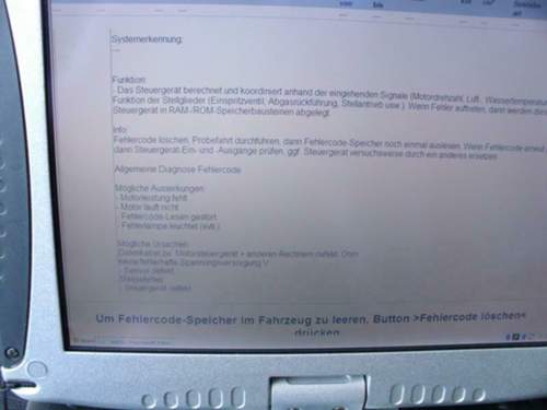

Leider hab ich auch das Problem mit dem "Motorstörung" + "ESP" Lampe an und keine Leistung. Nach Restart des Motors geht es erst mal wieder weiter, aber nach ca. 1 min. das Gleiche wieder. Nach dem 3ten Neustart war dann die Mororstörung Lampe immer an. Ich binn dann mit ca. 80kmh bis zum FFH gefahren. Der gleich ausgelesen. => Turbo zu wenig Druck! Auch auf der Hebebühne nix gefunden. Keine Schlauchprobleme oder so!  Er hat den Fehler gelöscht und mit mir zusammen eine Probefahrt. Bergauf im 4ten Gang voll Gas => das Diagnosegerät in der Hand. => war natürlich alles normal, aber !!!! der Turbo hat leicht gepfiffen! Ich sollte das weiter beobachten! ( war vor ca. 3 - 4 Wochen)
Heut nun erneut das Problem. Wieder nach dem 3ten Neustart die "Motorstörung" Lampe an, und keine Leistung. Der Turbo ist nun deutlich zu hören, wenn er arbeitet. Ich werde morgen beim FFH vorbei fahren und mal schauen lassen. Melde mich wieder!

Neues vom FFH. Meiner hat jetzt 80.000km, und er ist beim FFH. War letzte Woche in München, und auf der Fahrt ca. 5-6mal das gleiche Problem. Bin dann mit der Motorstörung bis München (ca. 300km) gefahren. Halt ohne Turbo und max 120. Nach meinem Kundenbesuch (ca. 3 Std.) alles wieder normal. Der Turbo ging aber mit deutlichem Pfeifen. Am nächsten Tag dann zum FFH. Turbo def. Also neuer Turbo muss rein. Hab leider noch was anderes, werde das noch posten!
