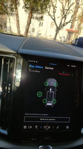

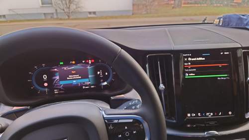

vorgestern Abend erhielt ich kurz vor Zuhause einen Motoröl Alarm, siehe Bild.
Dann nat. langsam die letzen 200m in die Garage gefahren.

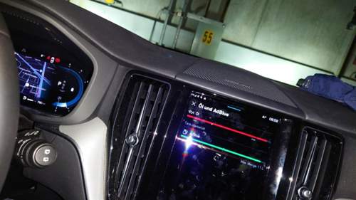

Am nächsten Tag um 8 Uhr bei ATU ein Liter passendes Öl geholt und nachgefüllt.
Im der Hoffnung meinen Termin in einer Stunde
noch zu erreichen. Dann spinnt aber alles, Display zeigt
kurz überfüllt an und dann gar nichts mehr.
Per Volvo Assistenz und Abschleppen nach Rücksprache in die Werkstatt. usw...
Heute Anruf der Werkstatt und die sehen keinen
Garantiefall und ich müsste das Ablassen eines halben Liter
Motoröl selbst zahlen.
Es ist eben Pech, bei diesem Fz. gebe es bzgl. der Anzeige nur die Schritte 0,5 Liter Öl nachfüllen oder 1 l Öl nachfüllen und das mag der Volvo knapp über-interpretiert zu haben bei zB. 0,6 Liter Mangel.

Ärgerlich ist das für mich, aufgrund meiner Erfahrung mit Renault war ich schon genervt, wo ich diesen Alarm bekommen habe..Weil ich den AdBlue und Öl-Stand eigentlich regelmäßig geprüft habe und kein Problem erkennbar war.
Vielleicht habt ihr eine konstruktive Meinung dazu. Und klar,
man kann auch erstmal 1/2 Liter usw. ..Aber Anzeige und Anweisung war so deutlich negativ, darf man sich darauf nicht einlassen bei einem Fz. der Preisklasse 70T€?
Übrigens, ja beim Volvo XC60 )2023) gibt es.keinen Olmesstab
im.Motorraum. Es gibt nur die Sensoranzeige im Display.
Anzeige im Cockpit bei Volvo XV60

Wenn Sie zum Auffüllen von Motoröl aufgefordert werden, ist nur die angegebene Menge aufzufüllen. Ein zu hoher Füllstand kann Betriebsstörungen verursachen.
Das sagt die Bedienungsanleitung:
https://www.volvocars.com/.../ed9c42ccd9ebf1f5c0a8015114f07e37?...
"Wenn Sie zum Auffüllen von Motoröl aufgefordert werden, ist nur die angegebene Menge aufzufüllen. Ein zu hoher Füllstand kann Betriebsstörungen verursachen."
Du hast die angegebene Menge nachgefüllt, insofern würde ich hier auch keine Zahlung leisten. Gut, dass du das Foto gemacht hast ;).

Schau mal hier :
https://www.motor-talk.de/.../PostJump.html?...
Scheinbar wird insbesondere bei Dieselmotoren etwa ein halber Liter weniger eingefüllt,
um Fehler durch Ölverdünnung vorzubeugen.

Vor einiger Zeit gab es mal einen ähnlichen Vorfall -> Klick
Dort wurde die Warnung zwar über die VC-App angezeigt, aber im Prinzip die gleiche Ursache:
Irgend ein Sensor oder vielleicht auch nur SW (was wiederum Volvo typisch wäre :p) hat eine falsche Info raus gegeben.
Da die Motoren leider keinen Öl-Messstab mehr haben, muss man sich auf die angezeigte Warnung verlassen können, d.h.: Wenn da steht 1L Öl nachfüllen, dann muss eben 1L Öl nachgefüllt werden.
