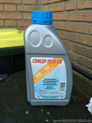

Da werf ich mal "Öl ins Feuer" (hihi). Ich habe vor Monaten als mich der BC zum auffüllen aufforderte das aus dem Anhang reingeschüttet. 1 Liter 9,90€ bei Toom. Natürlich LL04. Habe gleich 2 Pullen gekauft und fahre nun immer eine im Kofferraum durch die Gegend.

Hallo
Ich find 9,90 Eur. ist ja auch nicht gerade nix, meistens sind diese Motoröle ganz gut
Hersteller ist hier oft Addinol die im Kundenauftrag die Öle abfüllen.
Hat die Freigabe LL04 also kann man ja nicht allzuviel falsch machen!
Ich perönlich fahr Fuchs Titan pro flex 5w30 Zahl hier ca. 6 Eur. Je Liter.
Lieber mach ich öfter Ölwechsel spätestens nach 20T km.
Natürlich warte ich nicht bis der BC Öl nachfüllen anzeigt, das geht gar nicht????
