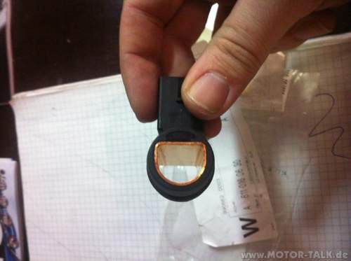

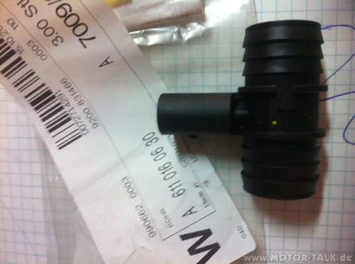

Hat jeder , direkt am Reinluftrohr/ Schlauch zwischen Lader und Saugrohr ,
Die Heizung ist in einem Winkel von ca 90 Grad in den Reinluftschlauch
für Blinde rechts vom Ventildeckel Motorseite Vorn(in Fahrtrichtung versteht sich)
reingesteckt hat einen Durchmesser von ca 20mm und eine länge von
ca 40mm anschließend kommt erst der Schlauch zum Ventildeckel.
Man muß nur richtig nachschauen Zweipoliger Anschlussstecker häuffig
mit grauem Clip gesichert.
Wen Du wenig Ahnung hast so schau in mein Profil.. ggf PN. Jol.

Ein Foto des Teils, von dem Du redest, würde uns schon reichen.
Wir erläutern dann auch, worum es sich handelt ..

A 611 016 06 30 oder A 646 016 00 30
Ich hoffe Du bis ausser dumme Sprüche loszulassen auch
noch fähig ins EPC WIS reinzuschauen.
Mal sehen was Dir dazu einfällt.
