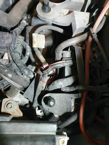

mein Golf Variant 2,0 TDI 103 kW hat häufig regeneriert. Deshalb dachte ich mir daß eine DPF-Reinigung nicht schaden kann. Also DPF raus-, eingeschickt zur Reinigung wieder einbauen lassen, lief sehr sauber. Nach 300km dann die DPF Lampe an und die Motorkontrolle. Auslesung ergab:
Abgastempereraturgeber 4: Nicht plausibel
Motoröl-Temperaturgeber: Bereich/Leistung sporadisch
Zurückgesetzt bleibt bzw. kommt nur der Temp-Geber wieder. Wagen fährt normal und gut. Aber die Lampen brennen halt. Der Geber soll laut Werkstatt in Ordung sein, auch das Kabel wurde bis zur Spritzwand frei gelegt und gemessen und gewackelt, kein Fehler zu finden. Jetzt wäre die Frage ob es innen im Kabelbaum ein Problem gäbe und ob man es messen kann bis zum Steuergerät. Hat da Jemand eine Idee oder eine Belegung dazu?

Ich hatte den Golf dann zwischenzeitlich noch mehrfach in der Werkstatt, unter Anderem wurde der Ölsensor dann doch mal getauscht, der Fehler blieb jedoch! Dann wurde der Abgastemperatursensor auch noch getauscht aber die Fehler blieben. Nun habe ich den Wagen wieder zurück und mit einem Kumpel aus einer anderen Werkstatt selbst mal etwas Diagnose betrieben. Auf der Suche nach einem eventuellen 2. Ölsensor, haben wir aus Platzgründen den LuFi-Kasten ausgebaut und darunter kam dann der eigentliche Fehler zum Vorschein. Ein Kabelbaum hat sich am LuFi-Kasten aufgerieben und als wir das Klebeband entfernten ist ein dünnes rot/schwarzes KAbel direkt auseinandergefallen! Das Kabel neu gelötet und alles wieder isoliert, Fehlerspeicher gelöscht, läuft! Keine aktuellen Fehler mehr im Speicher, auch nicht nach einer ausgiebigen Probefahrt.
Es lohnt sich also auch mal an ganz anderer Stelle zu suchen...

Ist immer wieder erstaunlich, wozu manche Werkstätten nicht in der Lage sind. Das es unter dem Luftfilterkasten zu Gammel und Scheuerstellen kommt, ist nicht erst sei 4 Wochen bekannt. Das war schon am 5er oft die Ursache.
Gut das der Fehler gefunden ist.

Bei mir war es allerdings so, daß die Warung kurz anging und dann direkt wieder aus, weil es ja nur ein Wackler war durch das durchgescheuerte KAbel, wie wir jetzt wissen...
