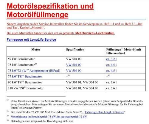

1. Das VW-Öl ist das Longlife III von Castrol oder das analoge Produkt von Fuchs.
2. Shell als Longlife gibt es als Helix Ultra VX oder Helix Ultra Extra 5W30 ... beide erfüllen die VW-Freigaben 50400/50700.
3. Wenn Du ein Qualitätsöl verwendest, welches die o.a. Freigaben aufweist, gibt es keine Probleme.

Wieviel passt eigentlich rein in den Motor bzw. wieviel solle man sich zulegen?
So 10 Liter könnten schon reinpassen, wieviel rein muß steht in den "Technischen Daten".

Für einen Ölwechsel reichen 5 Liter

Also mehr wie 3 Liter werden wohl nicht reingehen.
Mein zweier GTI brauchte 4,5 Liter.
Garantiert werden alle Golf-Motoren etwa 3,5-5l Öl brauchen;)
