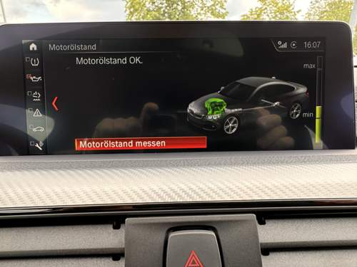

Ich würde mal den Ölstand messen. Das geht über den Bordcomputer. Der Motor muss warm sein, und du musst auf ebener Fläche stehen. Nach dem Start der Messung dreht der Motor etwas höher, und am Ende zeigt er dir den Ölstand an.
Falls wirklich nahe Minimum, unbedingt einen Liter nach BMW-Spezifikation nachfüllen.
Falls nicht, hast du vielleicht mal sehr schief oder an einer starken Steigung gestanden. Dann kann die Anzeige auch mal spinnen. Aber, nach der Messung sollte es passen. Und: Zu wenig Öl darf nie drin sein. Deiner sagt dir ja sogar genau, wie viel du einfüllen sollst.
Ansonsten gibt es noch die alte Regel, dass bis zu 1 Liter Verbrauch pro 1.000 km OK sein können. Ich fände das aber bei modernen Motoren zu viel. Aber, unter 0,1 Liter auf 1.000 km wäre eher kein Problem. Und das käme bei dir ja hin.

Die Messung bei mittlerer Motortemperatur ist OK. Bei zu niedriger Temperatur kannst du die Messung gar nicht starten.
Dann schaue noch, dass der Ölstand nicht bereits nahe Minimum ist. In dem Fall kannst du einen Liter nachfüllen. Falls er noch zwischen Minimum und Maximum oder sogar nahe Maximum ist, brauchst du natürlich nichts nachfüllen.

Bin erst heute wieder im Auto gewesen. Zum Start hin keine Meldung, nach gut 30 Minuten Messung gemacht. Alles im noch grünen Bereich (Foto 1).

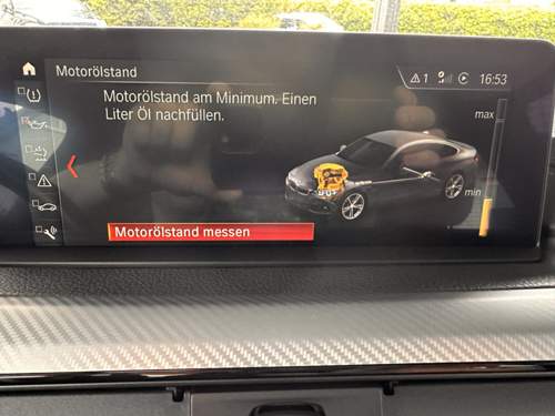

Aber nach dann einer etwas längeren Fahrt bei ca. 70 km/h kam die Meldung wieder. Soeben wieder Messung gemacht: nun bin ich im Minimum (Foto 2).
Werde am Montag dann mal Öl besorgen und einen Liter nachfüllen…

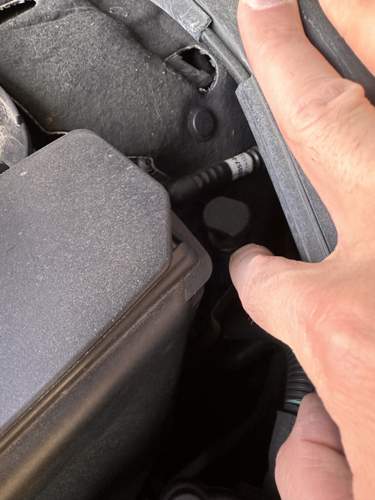

Das ist ja ein N57, der hat auch einen Ölmeßstab.
Hallo Chris, alles klar, dann musst du eben einen Liter Öl nachfüllen. Das kann nach über 10.000 km durchaus vorkommen. Und da brauchst du dir keine Sorgen machen.
Die unterschiedlichen Angaben sind auch klar: Der Ölstand ist eben genau am Grenzwert. Und dann sagt das Kombi mal (noch) OK, und mal am Minimum.
@khuber: Hat der wirklich einen Ölmessstab? Ich habe auch den N57, und mich würde sehr interessieren, wo der zu finden ist.

Meiner braucht seit einigen Jahren ab ca. 18.000 einen Liter. Vorher war das nicht. Mach mir da keine Sorgen. Und ja: Der Meßstab ist auf der Fahrerseite seitlich am Motorblock ganz hinten bei der Fahrgastzelle. Ein unscheinbarer schwarzer Knopf zum ziehen.

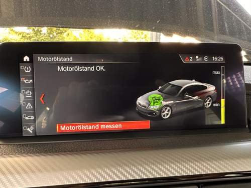

Eine Meldung kam heute bisher noch nicht. Füllstand aktuell wieder etwas über Minimum (s. Foto 1).

Meinst du diesen „Knopf“ (Foto 2)? Sieht so gar nicht nach den Ölmess-Stäben aus, die ich von früher kenne ;-)
Hast du den Liter denn auch eingefüllt? Wenn ja, dann prüf mal bitte mit dem Ölmessstab, ob sich das mit dem Kombi deckt! Wenn du 1 Liter nachfüllst, sollte der normalerweise wieder etwa bei Max sein. Am Minimum und kurz dadrüber warst du ja auch schon vor dem Nachfüllen.
