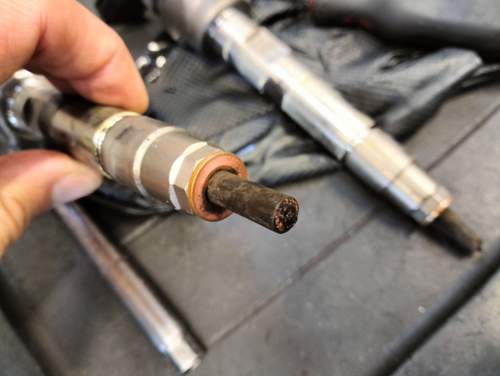

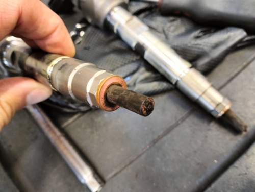

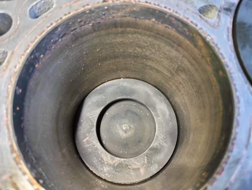

Liebe Mitglieder,
ich stehe vor einer verzwickten Situation und hoffe auf eure Erfahrung und Ratschläge. Während meiner Rückreise aus den Ferien in Süditalien trat ein schwerwiegendes Problem mit meinem X1 F48 18d auf. Hier ist eine Zusammenfassung der Ereignisse:
Tankstopp vor der Abfahrt: Vor der Abfahrt haben wir in Süditalien getankt an einer Tankstelle getankt
Erster Halt: Nach rund 500 km auf der Autobahn, haben wir an einer Raststätte angehalten, nur um uns zu verpflegen und Toilette, also nicht getankt!
Auftreten von Problemen Als wir von der Raststätte wieder losfuhren, nach etwa 500 m, erschien eine Fehlermeldung, und das Auto ging aus. Darauf liess es liess sich nicht mehr einschalten.
Abschleppdienst und Werkstatt: Unsere Versicherung hat darauf den Wagen zu einer Partnerwerkstatt abgeschleppt. Dort wurde angeblich Wasser im Diesel festgestellt (in Form von Bläschen und angeblich zu heller Farbe). Die Diesel-Pumpe und der Filter wurden ersetzt, aber das Problem bestand weiterhin - Auto sprang nicht an.
Übergabe an BMW: Am Ende ihres Lateins, liess die Partnerwerkstatt anschliessend das Fahrzeug zur BMW-Vertretung transportieren (zu diesem Zeitpunkt waren wir bereits zu hause -> Arbeit). Nach dem Zerlegen des Motors (Zylinderkopf abgenommen), wurde ein beunruhigender Befund erstellt (siehe Bilder). Die Injektoren waren verstopft, es gab seltsame Rückstände im Abgaskrümmer, die Hochdruckpumpe ist defekt/ verstopft, und auf Zylinder 4 gibt es anscheinend keine/wenig Kompression. Weiter seien die Kolbenringe und Ventil(e) auf Zylinder 4 verklebt. Mehr Infos habe ich derzeit nicht...
Niemand kann mit Sicherheit sagen, was genau passiert ist. Die Rückstände im Motor seien nicht üblich für Wasser. Auch stand im Raum, ob wir fälschlicherweise AdBlue getankt haben - dies kann ich jedoch mit Sicherheit ausschliessen. Ein Freund von mir meinte nun auch, dass derzeit ein Rückruf aufgrund von Kühlflüssigkeit im AGR Ventil/Wärmetauscher ansteht und ob dadurch vielleicht Kühlwasser in den Motorraum gelangt ist. BMW meint zwar dies kann mit Sicherheit ausgeschlossen werden - wäre für mich jedoch im Falle einer Motorrevidierung/ einem Motoraustausch durchaus relevant, damit das Triebwerk nach der Reparatur nicht gleich nochmals schaden annimmt...
Ich bin echt am verzweifeln und weiss nicht wie weiter und das Auto steht nun seit einem Monat in Italien - deshalb meine Fragen an Euch:
1. Wie würdet ihr in meiner Situation vorgehen?
2. Hat jemand von euch bereits so etwas erlebt?
3. Wenn Ihr die Bilder anschaut, was könnten die Rostähnlichen, schon fast Karamellisierten Ablagerungen sein (dabei kommt mir gerade Zucker in den Sinn:confused::rolleyes::eek: könnte es Zucker im Tank sein?) und was könnte so etwas verursacht haben? (Entschuldigt die unscharfen Fotos, aber BMW hat es nicht geschafft bessere zu senden...)
Jeder Ratschlag oder Hinweis wird sehr geschätzt. Vielen Dank im Voraus für eure Unterstützung!

Ich kann leider nicht wirklich helfen.
Aber es gab vor kurzem erst diesen Thread hier: https://www.motor-talk.de/.../...nschlag-10-790-euro-t7522934.html?...
Da war es also so, dass tatsächlich der getankte Treibstoff kontaminiert war und wie bei Dir die Hochdruckpumpe "zerspant" hatte.
So wie Du deinen Fall beschreibst, scheint ja auch dort alles darauf hinzudeuten, dass Fremdstoffe im Treibstoff den Schaden verursacht haben.
Wenn Du eine irrtümliche Fehlbetankung ausschließen kannst und BMW eine technisch bedingte Verunreinigung ausschließen kann, was bleibt dann noch?
Mir fällt nur ein, dass der Treibstoff ab Tankstelle verunreinigt gewesen sein könnte - wie in dem verlinkten Thread - oder jemand Dir böswillig Schaden zugefügt hat, indem er einen Fremdstoff in den Tank verbracht hat, als das Auto nicht verriegelt war.
War das Auto in Italien (oder schon Deutschland) längere Zeit unverriegelt? Könntest Du in irgendeiner Weise (außer dass Du einen kleinen BMW fährst ;-) besondere "Aufmerksamkeit" auf Dich gezogen haben, die Dich zur Zielscheibe eines "Anschlags" gemacht haben könnte? Die Spannungen und extreme Spaltung in unserer Gesellschaft nehmen ja Tag für Tag zu.
Neben einer Verunreinigung des Treibstoffs kommt vielleicht auch noch eine Verunreinigung des Adblue in Betracht?
So oder so scheint die Möglichkeit zu bestehen, den Treibstoff (und das Adblue?) analysieren zu lassen. Vielleicht ist das noch eine Option. Dann weißt Du vielleicht zumindest, was genau passiert ist und ob die Reparatur überhaupt noch lohnt.
Auto Rücktransport durch ADAC oder ACE etc. und dann ein Gutachter inkl Treibstoffanalyse. Anderes wird dir bei Verhandlungen eh nicht zugelassen
Den Beleg von der Tankstelle in Italien hast nicht mehr? Da könnte man ja belegen, welcher Treibstoff getankt wurde.
Tanken und 500 km später läuft der Motor nicht mehr?
Ist doch sehr unwahrscheinlich mit einem solchen Fehlerbild.
Sieht optisch nach verrostung aus, also Wasser.
Ist nur eine Vermutung.
Viel Glück
Ohne Kraftstoffanalyse vom Labor kann das doch alles keiner sagen.
Ich tippe aber ehrlich gesagt schon auf schlechten Diesel in der süditalienischen Tankstelle. Solange der Motor lief, hat er sich "durchgemüht", nach der Pause war es dann halt vorbei (endgültig verklebt/zu).
Kann dir auch in Deutschland passieren, gibt immer wieder Fälle.
Das Aggregat sieht jedenfalls nicht gut aus.
Im worst case sagt BMW, der Abgasstrang ist auch kontaminiert und man muss vom Tank bis zum Auspuff alles tauschen...
Wünsche auch viel Glück und Durchhaltevermögen!

Vielen Dank für deine Hilfe und den bereitgestellten Link! Ob die Hochdruckpumpe tatsächlich "zerspant" ist, weiß ich ehrlich gesagt nicht; möglicherweise ist sie einfach verstopft. Leider gestaltet sich die Kommunikation mit der BMW-Vertretung sehr schwierig, da sie sich viel Zeit lassen, um zu antworten...
Das mit dem böswilligen Schaden habe ich auch schon überlegt, aber ich kann mich (zumindest, soweit es mir bewusst war) nicht daran erinnern, dass das Auto jemals unverschlossen in meiner Abwesenheit stand. Zudem stand das Auto in Italien stets hinter einem Zaun und einer Mauer bei uns zuhause, sodass nur eine böswillige Verunreinigung an der Raststätte, in Frage käme... Aber wie gesagt, ich habe das Auto mit großer Sicherheit abgeschlossen. Und soweit ich weiß, habe ich auch keine Feinde :D
Das mit dem AdBlue scheint mir irgendwie unwahrscheinlich - ich dachte, AdBlue wird erst nach der Verbrennung in die Abgase gespritzt. Oder täusche ich mich?
Eine Treibstoffanalyse ist leider nicht mehr möglich, da die Werkstatt den Treibstoff in unserer Abwesenheit entsorgt hat - ja, ich war auch dumm und habe nicht das Mögliche getan, um mir eine Probe zu sichern....
