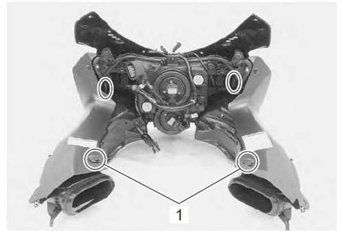

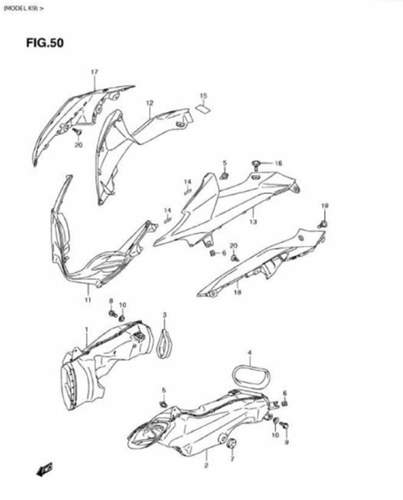

Habe leider mal wieder eine doofe Frage und sicher kann das mindestens 50 Gründe haben.
Vielleicht ist es auch nur meine Einbildung! Wenn man nach so einem Sturz hier und da aufmerksam testet, bildet man sich vielleicht Mängel ein die gar nicht da sind.
Aber ich habe das Gefühl, dass die Beschleunigung nicht mehr ganz so gut ist wie vor dem Sturz.
Also der Motor springt beim Starten völlig normal an. Leerlaufdrehzahl ist konstant. Da springt nichts, da ruckelt nichts, keine Unruhen. Absaufen tut er auch nicht. Beim Gas geben beschleunigt er soweit sauber. Kein Einsturz beim Beschleunigen, auch hier kein Ruckeln, kein Gefühl dass irgendwas ins Leere geht, Drehzahlanzeige geht linear hoch. Aber ich habe das Gefühl, er braucht einfach etwas länger bis er z.b. die gewünschten 100 km/h erreicht hat.
Das einzige was mir jetzt aufgefallen ist, dass das rechte Ansaugrohr (Bild "Ansaugrohr 1" Nummer 1), welches die Luft von der Kanzel aus einsaugt und die Luft zur Luftfilterbox transportiert, momentan noch etwas verschoben ist. Diese Dichtungsmanschette (beim Bild "Ansaugrohr 1" die Nummer 3) sitzt aktuell nicht korrekt und vielleicht zieht er dadurch Falschluft bzw. die Luft geht da teilweise wieder hinaus?
Oder vielleicht doch irgendeine undichte Stelle im Auspuffbereich? Luftfilter habe ich noch nicht überprüft aber der dürfte noch nicht durch sein. Könnte es noch weitere Ursachen haben wenn man bedenkt, dass sonst alles soweit ruhig und konstant läuft? Wobei ich wie gesagt schon ahne dass die Liste endlos sein kann...
