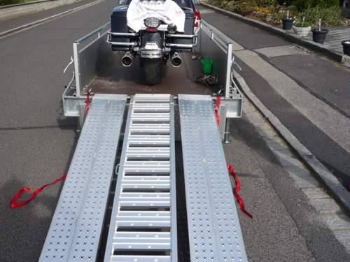

ich verlade die e-glide alleine mit drei schienen,
P1050167-jpg1
super schienen warum 3? gehen nicht auch 2 ??
