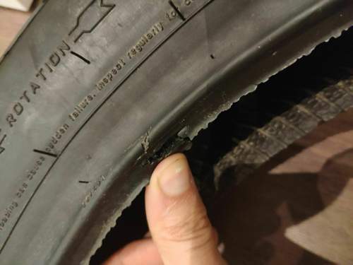

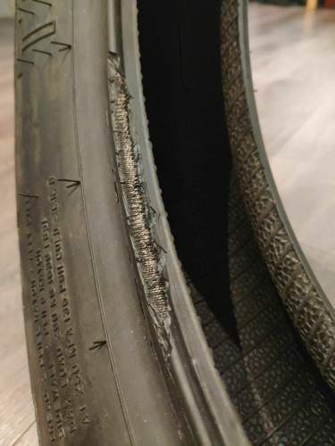

Ich halte mich mal kurz. So sieht bei Ebay "Neuwertig" aus. Ist für die Tonne oder (v.a. zweites Bild)?
Kleiner Schnitt in der Wulst
Großflächige Abschürfung an der Wulst

@Bikerleo66 schrieb am 11. April 2019 um 09:47:30 Uhr:
"Neuwertig" ist bei ebay niemals "neu"! Wer solche Reifen fürs Motorrad kauft, dem ist nicht zu helfen!
Bei mir sind schon Leute aufgeschlagen mit ihren Ebay-Errungenschaften, da staunst du nur noch... Da sind 50% für den Altreifenhaufen, und von cden verbliebenen 50% sind die meisten schlecht angefahren (Sägezahn usw.)...
Die Leute wissen schon, warum sie die Reifen nicht weiterfahren wollen.

da man das Stahlgeflecht der Karkasse sieht: bloß weg damit. Fängt irgendwann an zu rosten, dann reisst die Karkasse.
Nö, nicht einfach in die Tonne, musst du schon fachgerecht entsorgen lassen. Fahren? Bin ich lebensmüde?
Das sollte man nicht mehr nutzen. Höchstens in einer Schubkarre

Weg damit, es sei denn, du willst dich umbringen.

Ein PKW hat 4 Radln und ein Luftverlust ist eigentlich kein unbeherrschbares Problem. Beim Motorrad hast nur 2 Radln, beim Bremsen ist davon noch eines fast in der Luft ... ein plötzlicher Luftverlust geht da nicht gut aus. Das steht nicht mal "The Doctor".
