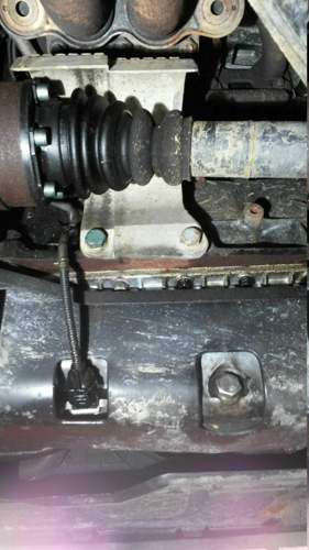

Dann ist bstimmt meine Ölwanne mitner Plastikschale verkleidet, damit sie bei
-15° nichtso friert?
Img-20150125-wa0009
So ne Plaste Schale hab ich noch nie gesehen.
Is das vielleicht ein Reimport aus den kälteren Regionen Eurasiens?
