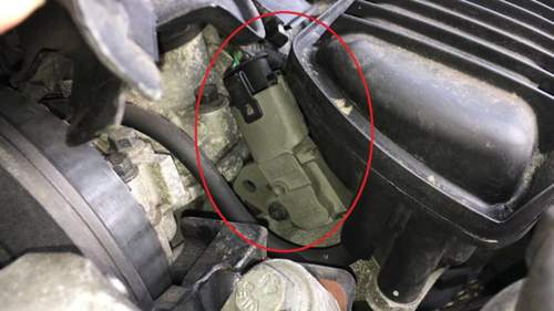

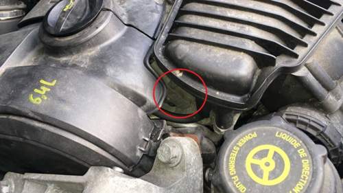

Lass den Sensor mal nachschauen. Nennt sich Kraftstoffdruck/Temperatursensor. Sitzt an Motor vorne
links unter der Abdeckung des Zahnriehmens. Wenn du von links aus unter die Abdeckung schaust vorne am Motor dann siehst du ihn. Ist ein viereckiges wießes Kästchen
Hallo micd,
ich habe auch ein Galaxy WA6 und denke das ich dasselbe Problem habe.
Könntest Du bitte ein Foto machen wo genau dieser Sensor im Motorraum liegt?
Ich habe die Abdeckung ausgebaut und nach ein weißen viereckiger Stecker gesucht, habe zwar einen oberhalb der Nockenwellen (oberhalb der Zahnriemenabdeckung) gefunden mehr nach hinten quasi genau vor der Beifahrerseite.
Dieser Sensor weiße Plastikgehäuse ist mit einer Inbusschraube festgemacht, ist das der Kraftstoff/Temperatursensor?
Bitte Rückinfo.
Vielen Dank.
Artur

Hi, hab mal schnell reingeschaut. Der Sensor sitzt wenn du vor dem Motor stehst links hinter der Ansaugbrücke. Ein bischen versteckt unter der Abdeckung vom Zahnriemen. Ist mit einer Torxschraube festgemacht. Trägt die Teilenummer Bosch 0261230110. Musst aber keine Abdeckung runtermachen um ihn zu sehen. Links hinter der Ansaugbrücke unter der Zahnriehmenabdeckung. Wenn du Ihn trotzdem nicht findest, mach ich morgen mal ein Foto. Kostet 117.- bei Autoteile Teufel.
