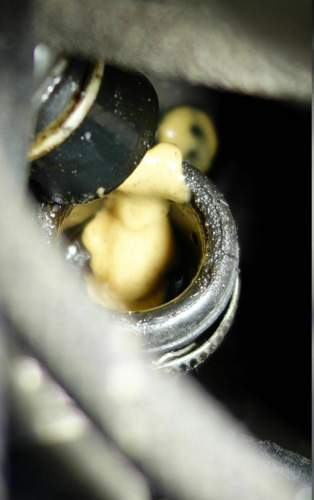

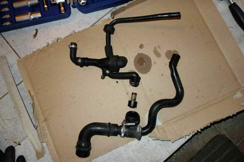

@payton83:

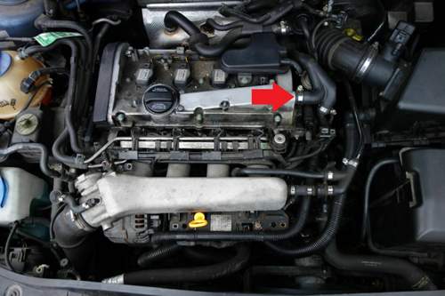

Könnte sein,dass deine KGE zugesifft ist.
Zieh mal rechts den Schlauch vom Ventildeckel ab und sieh nach,ob gelber Schleim zu sehen ist.
Ein Schlauch geht direkt mittig der Ansaugbrücke runter zum Kurbelgehäuse.
Dort unten ist auch ein Abzweig zur Saugstrahlpumpe und ein Rückschlagventil.
Wenn alles zugesifft ist,sollte alles raus und gereinigt werden.
Hatte ich vor einem Jahr nach genau den selben Symptomen gemacht,danach war alles wieder bestens.
