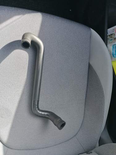

Wir sind noch mitten in der Fehlersuche. Zum Abdichten des Kühlsystems fehlt noch ein Flansch den MB dankbarerweise abgekündigt hat und nicht mehr lieferbar ist, wie auch der auf dem Foto abgebildete Wasserschlauch welcher auf den MB Teilezeichnungen nicht zu finden ist und bereits mehrere MB Services auf Trab hält. Vielleicht hat einer von euch eine Idee... Ist der hintere Schlauch vom Kraftstoffvorwärmer zum Motor den wir suchen, der vordere vom KSvorwärmer zum Kühler war kein Problem.
