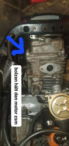

Moin, ich bin echt am ende. Bei der letzten Fahrt hat es mir dass gewinde samt zündkerze rausgeschossen. Ich wollte einfach erstmal den Zylinderkopf wechseln und dann wäre das Problem erledigt. Als ich dann den Kopf aufbauen wollte, sind mir die 2 bolzen die den gesamten motor längs zusammenhalt gerissen. Das gewinde ist drin. Man kommt da sehr schwer ran und ohne die bolzen zu entfernen kann ich den kopf nicht tauschen.
Also wollte ich heute das gewinde von der Zündkerze neu schneiden. Dies ging total nach hinten los.
Jetzt bleibt mir wohl nur eine lösung. Das gewinde der kerze mit einem selbstschneidenden gewinde zu "reparieren". Falls jemand noch eine idee hat, gerne schreiben.

Hier ist ein alten foto, der bolzen ist eingekreist, also das loch. Dies ist ein altes foto, wo der bolzen noch nicht gerissen war.

Bevor die gerissenen Zuganker nicht repariert sind, hilft doch das schönste Zündkerzengewinde nicht.
Die vermurkste Gewindereparatur bekommt man schon hin, ein dickerer Gewindeeinsatz könnte noch etwas retten.

Also mit 4,5 mm dicker metallbohrer aufbohren und dann mit dem links ausdreher rausdrehen? Da die bolzen ziemlich lang sind weiß ich nicht ob überhaupt so ein langer linksausdreher existiert. Anders kanns auch sein das das innere gewinde kaputt ist, weil die schraube überdreht.

Wenn die Stehbolzen abgerissen sind, weil sie im Gehäuse festgegammelt sind, hilft auch ein Linksausdreher nichts.
Stehbolzen oder Schrauben reißen in der Regel nahezu bündig mit der Gehäusefläche ab.
Um da etwas zu reparieren, muss diese Gehäusefläche frei zugänglich sein, also das zu befestigende Bauteil muss demontiert sein.
Um welche Stehbolzen handelt es sich eigentlich genau?
Ein Bild würde helfen
Bei diesem Zustand des Motor würde ich zu einem kompletten Ersatzmotor raten.

Wenn der Motor zusammen gebaut ist kannst du das Gewinde der Kerze nicht nachschneiden.
Späne durch das Gewindeschneiden fallen in den Brennraum.
Die bekommst du nicht rückstandsfrei heraus.
Der nächste Schaden ist vorprogrammiert.

Die Bolzen bekommst nicht heraus. Zumindest nicht ohne den ganzen Motor kaputt zu machen.

Wenn aus deiner Sicht diese Schrauben den Motor zusammen halten na dann gute Nacht.
Schrauben die den Motor zusammen halten befinden sich zu 100% an anderer Stelle.
Lass einfach die Finger von dem ganzen Teil das wird im Leben nix.
