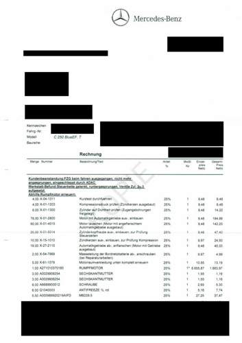

Habe im August meinen w203 180K BJ 2004 wegen Kettengeräuschen bei ca 150tkm in Zahlung gegeben und mir einen S204 C250 Mopf Bj. 2011 beim Vertragshändler zugelegt. Ja ich weiß immer noch der M271 Motor.
Dann hatte ich nach 3 Monaten und ca. 4000km bei 120tkm nen schönen Motorschaden.
Hier mal der Ablauf wie es zum Schaden kam, es gab vorher keine Anzeichen.
Bin ca 100km Autobahn gefahren, da war noch alles gut. In einer Ortschaft musste ich dann aufgrund von Verkehr fast anhalten, dort bemerkte ich dann Drehzahlschwankungen lautes rasseln, ich gab noch einmal etwas gas weil ich von der Hauptstraße runter wollte, zack Motor aus Kontrolllampe an, das war es dann.
Diagnose Zylinder 2, 3 keine Kompression also Ventile aufgesetzt.
Die Werkstadt vermutet, das der Kettenspanner versagt hat und es daher wohl so plötzlich kam.
Aber Glück im Unglück dank MB80, 25% Kulanz Mercedes (wie die das Intern abrechnen ist mir egal) und noch in den ersten 6 Monaten der Gewährleistung bekomme ich jetzt einen Austauschmotor ohne Kosten für mich.
Jetzt aber die Frage welche Dokumente sollte ich mir vom Händler geben lassen, die den Austausch bescheinigen, vor allem auch in Anbetracht eines Wiederverkaufs in ein paar Jahren. Kenne mich da absolut nicht aus, ist mein erster Motorschaden der auch repariert wird und allgemein erst mein 2ter.

Normal sollte es so sein das der Austausch vom Händler im elektronischen Scheckheft vermerkt wird, so wie es bei den Inspektionen auch usus ist. Dort wird dann der km-Stand mitgeführt bei dem der Austausch vorgenommen wurde. Am besten du läßt dir nach Ausführung der Arbeiten einen Auszug des elektronischen Scheckhaftes mal ausdrucken, dann hast du das gleich für deine Unterlagen mal komplett.
Über die Reparatur bekommst Du ein Zertifikat von Mercedes.
Er bekommt auf jeden Fall eine Rechnung dafür und da sollte die Motornummer des neuen Motors aufgeführt sein.
ich bekomme bei BMW immer ein schriftliches Dokument, in dem der Motorwechsel mit alter Motornummer, der neuen Motornummer, dem Datum und der Laufleistung der Karosse belegt sind. Das ist dann beim Wiederverkauf auch jedem Kunden belegbar.

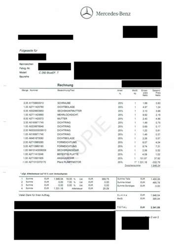

Korrekt, habe mir jedoch Kopien für meine Unterlagen eingefordert. Beim Motortausch sollte der Kunde jedoch Unterlagen erhalten.
Ich habe für alle kostenlosen Arbeiten bisher eine Rechnung erhalten. Da standen die Arbeiten drauf und der Betrag war mit Kulanz 100% oder kostenlos gekennzeichnet.
Einen Beleg brauche ich als Kunden generell.

Dann würde ich da nochmal nachhaken damit du irgendein Dokument bekommst dass das jeweilige Teil gewechselt wurde.
Müssen ja keine Preise oder so drauf stehen, Hauptsache du hast schriftlich was.
Wie bereits gesagt werden solche Dinge wie ein Motor- oder Getriebetausch normalerweise im elektronischen Scheckheft vermerkt.
aber auch dann brauche ich einen Zettel mit dem Zugangscode. Mir wurden die Rechnungen mit 0€ sogar zugeschickt.
Es kann nicht sein, dass man sein Auto tagelang in der Werkstatt hat und keinerlei Belege dafür bekommt.
