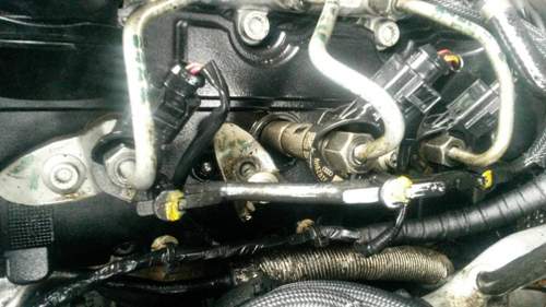

Moin Ihr´s
bin am Mittwoch mit meinem T nach Leipzig gefahren - 100km vor L auf einmal grauer Rauch hinten raus - der Rauch wurde immer mehr und kam dann auch aus den Lüftungsschächten.
Ich sofort rechts ran. Per ADAC dann zu VW nach Gera.
Fehler:
Die Schraube der Halterung des Injektors Zylinder 3 ist gebrochen.
Der Injektor hat sich ca 4 cm aus dem Zylinderkopf hoch gehoben und den gesammten Motorraum mit Diesel versorgt.
Durch den losen Injektor wurd dann auch die Öffnung im Zylinderkopf beschädigt und dichtet nun nicht mehr sauber ab.
Reperatur:
Neuer Zylinderkopf linke Seite, neuer Injektor ....
Kosten der Instandsetzung knappe 5000 € !!!!
Mein T hat BJ 03/2012 aktuell 155.000 km auf der Uhr.
Empfehle Euch dringend die Schrauben der Injektorhalterung zu prüfen.
NUN DIE KRÖNUNG - KEINE KULANZ VON VW !!!
Bei der Schraube handelt es sich nicht um ein Verschleissteil.
Laut Werkstatt soll die Einspritzanlage bei 180.000 reviediert werden.
Sprich selbst die, die immer zu VW fahren zu Inspektion würden dieses Problem nicht merken.
Allein bei VW Gera sind 2 T bekannt -also meiner und noch einer mit diesem Problem
Hatte von Euch jemand auch schonmal dieses Problem ?

Moin,
hatte ich ebenfalls bei meinem 3.0 V6 TDI (245 PS) Anfang März auf dem Weg in den Ski-Urlaub (siehe Anhang). EZ 09/2011 und 151t km gelaufen, bei mir ist es aber so dass ich das Fahrzeug erst Ende 2015 gekauft habe und damit der Händler über die Gewährleistung die Kosten trägt. Einen Tag nach Übergabe im Dezemeber durfte der Händler ihn übrigens gleich wieder abholen wegen starkem Ölverlust, Reparatur 3 Wochen, Motor und Getriebe raus, beide Ventildeckeldichtungen erneuert. Kosten ca. 6000,- €.
Da also nachweislich während der ersten Reparatur im Bereich der Injektorleiste geschraubt wurde war der Schaden an diesem und dem Zylinderkopf ein Folgeschaden. Während ich also in der Schweiz auf der Piste war gabs einen neuen Zylinderkopf inkl. Injektorleiste, Kosten ähnlich wie bei Dir, 4600,- €.
Jetzt ist es so dass ich starke Vibrationen am Unterboden habe sowie Probleme bei den Schaltvorgängen. Diagnose von gestern: Kardanwelle hat Spiel und muss getauscht werden, ebenso das Mitteldifferential. Bezüglich der Schaltproblematik muss das Getriebe getauscht werden. Wären zusammen ca. 8000,- €.
Die Karre geht jetzt zurück an den Händler, irgendwann reicht es :rolleyes:

Hallo brave dave
Weißt du ob die Injektorschraube abgerissen ist, das Gewinde rausgerissen wurde oder sie sich "nur" gelockert hat.
Gruß Jürgen
Hallo Jürgen,
die Schraube war gemäß Gutachten (welches der Händler gerne haben wollte) nicht fest genug angezogen.

Muss mir direkt mal anschauen wie gut/schlecht man an die Schrauben dran kommt, evtl. sollte man diese vorsorglich tauschen.
ABER ACHTUNG !!! NICHT EINFACH NACHZIEHEN; DAS SIND IN DER REGEL DEHNSCHRAUBEN; DÜRFEN NUR EINMAL VERWENDET WERDEN; SONST REISSEN SIE WIRKLICH AB BEI ÜBERDEHNUNG:
Für die Montage gibt es Vorgaben wie sie angezogen werden müssen Drehmoment und Grad / Nachzug nicht übertreiben, für solche Schrauben gibt es kein "Gefühl".
Gruß J.

Genau das mit den Schrauben habe ich auch in Erfahrung gebracht, es ist offenbar bei der vorherigen Reparatur Mist gebaut worden.
