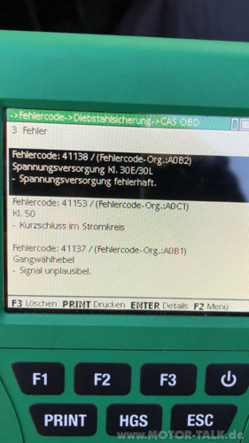

Abend, fahre einen e90 bj06, bin nach der Arbeit gekommen und als ich 20min später einkaufen wollte passierte das wenn ich ihn starten möcht ist das ein Anzeichen für Motorschaden ? Lampe leuchtet nicht, das einzige was mir auffällt das gelbe Fragezeichen auf der linken Seite wird rot, fehlereinzeuge nichts... Licht geht an...das einzige was noch sein könnte, bin ersten Mal so richtig auf Reservetank und er zeigt mir noch 80km Reichweite an und vielleicht wegen der kälte...? Oder geht der bei zu wenig/kein Benzin erst garnicht an ?:D hoffe nichts sehr schlimmes...
Schah wenn ich den Fuß von der Kupplung nehme geht er aus wie man am Ende sieht also richtig aus... Gas geben geht auch nicht hoffe jemand weiß besxheid...

Video kann man sehen, aber klingt für mich tatsächlich so, als würde der kein Sprit bekommen. Mal nachtanken und fehlerspeicher auslesen.

Wir sind leider keine Hellseher.
Also FS auslesen lassen und Berichten.
Kraftstoffpumpe, oder Pumpenrelais, Kurbelwellensensor... ohne eine Fachwerkstatt sieht es schlecht aus. Es muss eine ordentliche Diagnostik gemacht werden!

Wie vorher schon geschrieben auf jedenfalls auslesen lassen. Die gennanten Sachen wie Kraftstoffpumpe, das dazu gehörige Relais oder auch im Bereich Zündung muss mal alles gescannt werden. Auf jedenfall den Fehlerspeicher auslesen oder auslesen lassen, von einem der auch weiß was er tut.

Als Tipp von mir mach mal am Luftfilterkasten die Schelle los und den Schlauch weg an einer Seite und dann nimm mal Bremsenreiniger und sprüh mal kurz 2 - 5 mal rein und eine 2 Person startet. Wenn er jetzt angeht oder am anspringen ist liegt es am Sprit. Macht er mit Bremsenreiniger garnix dann bekommt er keinen Zündfunken.

Also ich habe mir eine neue batterie bestellt angeschlossen und dann ging es mit normalen starten auch nicht, haben dann überbrückt ( weiß nicht obs am überbrücken lag) weil ich beim starten zusätzlich noch öfter das gaspedal gedrückt habe.
Er ging an und es kam saumäßig viel weißer rauch aus dem auspuff und es roch/riecht nach benzin. Jetzt kann ich auch normal starten und es kommt wenig weißer rauch raus ( wegen der kälte ?) aber riecht auch nach benzin.
Fahre erstmal NICHT damit rum,
Morgen zum fehler auslesen, würden da sachen wie zündkerzen oder kraftstoffpumpe stehen ? Wie gesagt es mache nur das fehler lesen dort.
Was denkt ihr so ?
Wenn es nach sprit riecht, wird zuviel Sprit eingespritzt oder schlecht verbrannt.
Oder marder hat was angeknabbert.
Stell das Fehlerprotokoll ein, dann wissen wir es genau.

Marder denke ich eher nicht, wie gesagt bin von arbeit gekommen und ne stunde später hats angefangen..
Ich denk auch eher etwas mit dem sprit ( habe keine ahnung von autos ) aber als ich von der arbeit kam, hatte ich im innenraum auch einen leichtwn benzin geruch.
Zündkerzen kenn ich mich auch nicht aus :D aber vielleicht kriegt er zu dem problem auch noch keinen funken oder so, aber das beides aufeinmal kaputt gegangen gehen könnte ist mir echt ein rätsel
Wenn ich das fehlerprotokoll habe wird er mir ja sicherlich auch noch was dazu sagen oder denkt iht da steht noch etwas drinne, wo von er keine ahnung haz ?
