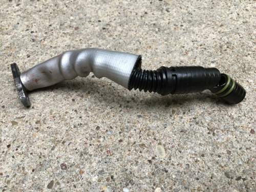

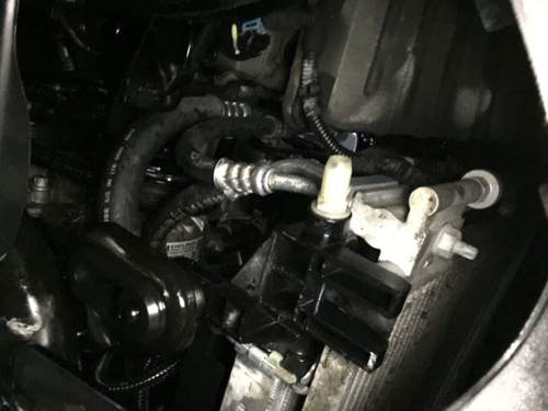

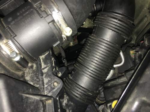

Themenstarteram 29. Oktober 2016 um 11:46
Hallo
haben Fehler gefunden (siehe Bild)
Danke an alle
Gruß Michel
Hi Michel,
gut das du den Fehler gefunden hast und per Bild dargestellt.
Aber ohne kurze Beschreibung der Funktion der Ölleitung kann sich kaum jemand was vorstellen, der das Teil noch nicht ausgebaut hat. :rolleyes:
verstopft oder geplatzt. mehr Möglichkeiten gibt's nicht.
...oder bei der Generalreparatur abgerissen ;)
