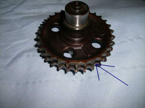

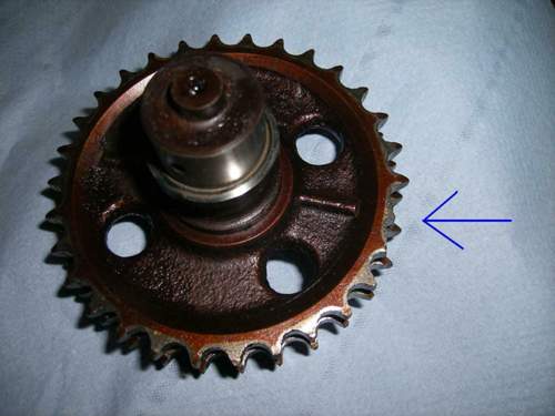

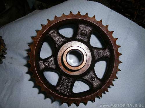

Das Problem mit den Kettenräder ist nicht erst ab 2004 ein Problem.
Hier ein paar Bilder von einem 92er 500SL mit M119.
Heiko
