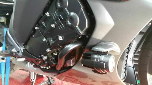

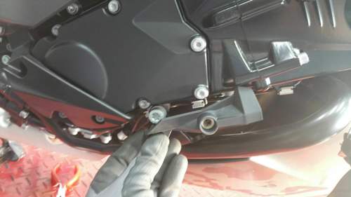

hat zufällig schon mal jemand bei der K 1600 GT (ab Baujahr 2017) den Motorschutzbügel auf der rechten Seite montiert? Dort ist das Gewinde am Motor unten schon belegt, ein schwarzes Plastikteil wird u.a. mit dieser Schraube gehalten. Kann ich das Plastikteil problemlos abschrauben, die kleine Distanzscheibe bei dieser Schraube entfernen und stattdessen den Bügel dann festschrauben?

Ist das Teil mit den Nummern 6-8. Das müsste ab und zwischen Teil und Gehäuse muss die untere Halterung vom Bügel sitzen. Gehalten dann von Schraube 8.
So von dem Bild sollte man die einfach rausschrauben können, ohne dass einem der Motor um die Ohren fliegt. Da ich am Montag ohnehin noch zur Werkstatt muss (Windschild spinnt), frag ich dort aber noch mal nach.

Konnte natürlich nicht bis Montag warten und bin statt ins Büro zunächst zum Händler gefahren. Hinter dem Plastikteil verbirgt sich Luft. Ist nur als kleiner Schutz gedacht, damit das Motorgehäuse keinen Bodenkontakt bekommt.

So, kurz vorm Mittagessen den rechten Bügel noch montiert, sieht jetzt mit dem Plastikschutz irgendwie sch… aus. Mal sehen, ob es da eine andere Ausführung gibt.
Das Plastikteil gehört weg.
Das ist ein rudimentärer Motorschutz von BMW ab dem MJ 2017.
Die Bedienungsanleitung der Bügel wurde offensichtlich NICHT angepasst.
Wenn Du die OEM Schrauben benutzen willst, muss eine gekürzt werden.
20170312-142132
Themenstarteram 25. März 2019 um 9:34
Danke für's Foto. Mit dem Bügel hat das Plastikteil auch seinen Zweck verloren.
Laut Werkstatt wäre eine andere Alternative, vom Plastikteil etwas abflexen/-schleifen. Sonst müsste ich - wie du schon schreibst - eine Schraube kürzen. So ist jedenfalls die M10x30-Schraube etwas zu kurz.
Das kürzen der Schrauben bezog sich auf eine 6mm Motorabdeckungsschraube. Die Befestigungsschrauben für die Sturzbügel passen.
