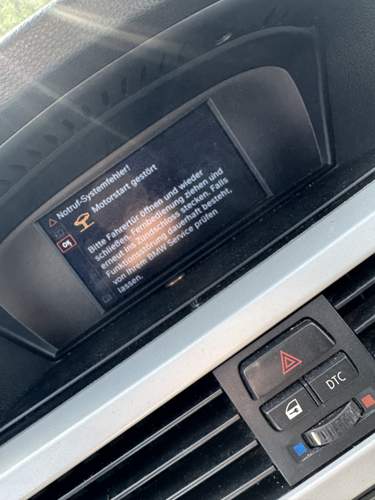

Motorstart gestört !
Notrufsystemfehler .
Kann mir einer vllt weiterhelfen?
Danke

Batterie aufladen/ austauschen!
Kannst du vielleicht dein Problem genauer beschreiben? War deine Batterie leer oder ist davor noch alles normal gegangen? Hast du evtl ein Auslesegerät?
Themenstarteram 21. August 2024 um 14:09
@Manu2003 schrieb am 21. August 2024 um 16:01:27 Uhr:
Alles ist ganz normal gelaufen .. wollte schnell was kaufen . Danach lief nichts mehr .
Leider nicht
Falls du ein Multimetergerät hast würd ich mal die Spannung von deiner Batterie messen, optimal über 12,4 V. Ich würd mal die Batterie abstecken, etwas warten und erneut anstecken. Kann dann aber sein das Reifendrucksensoren oder ähnliches am Anfang etwas verrückt spielt. Evtl mit Starthilfe das Auto starten. Und wenn du ein Multimeter hast, würd ich die Sicherungen durchtesten von Startermotor und vom Notrufsystem, Sicherungsplan sollte auf der Rückseite des hinteren Deckels im Handschuhfach sein.

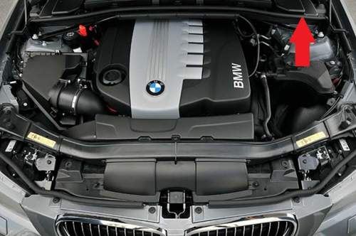

Die Sicherung 35 sollte für das DSC System zuständig sein schau dir mal die Kabel vom DSC an ob da nicht ihrgend was falsch ist.
Themenstarteram 21. August 2024 um 16:03
Kannst du mir bitte genauer beschreiben .. wo die genau sind ???
Das DSC sitzt im Motorraum fahrerseitig unter der kleine schwarzen Abdeckung neben dem Microfilter

@alecm schrieb am 21. August 2024 um 19:02:33 Uhr:
