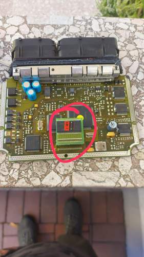

Themenstarteram 18. September 2023 um 11:46
Hallo,ich brauche für meinen ARL ein anderes MSG.Nun habe ich erfahren,dass dort 3 verschiedene verbaut wurden mit den Buchst. FE,FD und HH .weiss jemand wo da der Unterschied liegt und ob die untereinander kompatibel sind.Angeblich soll das vom ASZ sogar auch passen.bin etwas verwirrt.
Gruß Tommi

Themenstarteram 19. September 2023 um 14:05
Beim alten motorsteuergerät hat wohl irgendeiner manipuliert und einen Chip ein oder umgelötet.und jetzt lässt es sich zwar auslesen aber nicht mehr überspielen

Der Wagen ist das erste Mal gechippt worden vom Erstbesitzer 7000 km nach dem Neukauf bei Wetterauer in Kassel im Jahre 2001. Und vor 12 Jahren habe ich den Wagen übernommen und mir kam die Leistung 180 PS viel zu wenig vor. Also bin ich nach Wetterauer zu bielefeld und habe die Software checken lassen und er meinte dann er könne eine neuere aufspielen womit ich einverstanden war. Dabei hat er sich aber so einen abgebrochen und ich habe gemerkt seine Probleme die ganze Sache hat mindestens vier Stunden gedauert. Er musste sogar das Steuergerät ausbauen und mit in seinen Bulli hereinnehmen wo ich nicht mit bei gewesen bin und da hat er wahrscheinlich das Steuergerät geöffnet und fing anderen rumzulöten aus welchem Grund auch immer... Und dabei ist sehr wahrscheinlich der ganze Murks entstanden, was er natürlich nicht zugegeben hat.

Mit EDC Suite und MPPS kann man die Kennfelder im MSG einfach auslesen und aufspielen.
Allerdings hat dir "Wetterauer" einen Kopierschutz drauf gespielt. Die Daten kannst du nicht auslesen.
Da hilft nur "platt" machen.
PS: Bei IMMO3 / WFS3 müssen MSG und KI zwecks Wegfahrsperre miteinander verheiratet werden. Daher die Login Codes.

Ja da hast du völlig Recht.aber der Leseschutz ist scheinbar nicht geschützt,der Schreibschutz aber schon und das ergibt keinen Sinn ,also wurde da mit ein Chipp mit Sockel gemurkst laut Aussage mehrerer Elektroniker.

Wenn der Sockel vermurkst wurde würde ich mir ein anderes Seriensteuergerät besorgen das mit dem KI verheiraten und damit machen was du willst.
Alles andere macht in meinen Augen keinen Sinn! Mehrere „Elektroniker“ haben dran rumgebastelt versucht was zu retten und es somit wahrscheinlich nur noch mehr kaputt gemacht. Die Steuergeräte bekommt man ja mittlerweile gebraucht auch für nicht mehr allzu viel Geld

Ja du hast völlig recht ich habe mir bereits ein anderes Motorsteuergerät bestellt mit exakt der gleichen VW Nummer. Ich hoffe dass es tatsächlich im serienzustand ist. Kommt aus Polen von Euro france mit käuferschutz und rückgaberecht
Ich hatte schon Motorsteuergeräte ausgelesen, die augenscheinlich korrekt ausgelesen wurden. Die .bin Datei ist entweder winzig klein, oder es steht nur "verschlüsselter" Müll drin.
D.h. man kann es auch per Software schützen (verschlüsseln).
Das wird wohl Wetterauer gemacht haben, um sein geistiges Eigentum zu schützen. Das macht fast jeder Chiptuner.
Mit einem neuen STG mit gleicher Revisionsnummer ist man auf der sicheren Seite.
Dennnnoch würde ich das aktuelle STG nicht abschreiben. Ggf. kann man es wieder mit einem originalen Kennfeld überschreiben.
Beim Golf 4 sollte im Grunde jedes EDC15P+ Steuergerät vom PD passen. Die PIN-Belegung sollte auch überall dieselbe sein.

Das ist der Chip mit Sockel :eek: und der Übeltäter von Wetterauer
Noch ein echter Chip. Damit haben sie gleich ihren Tuningschutz. Schade eigentlich.
