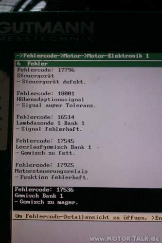

ich brauche mal Eure Hilfe, die Werkstatt kann mir nicht so recht weiterhelfen. Ich habe einen 1999er Passat Variant, 1,8l (125 PS) mit rd. 228.000 km und einer BRC Sequent 24 Gasanlage, bis letztes Jahr scheckheftgepflegt. Der Wagen ist in den letzten Wochen dreimal nicht angesprungen, dabei leuchtete stets die EPC-Leuchte , dann beim ca. 7. oder 10. Versuch hat es irgendwann geklappt. Ich hatte einfach aus dem Bauch raus zweimal die Serviceanzeige genullt, danach sprang er prompt an (Zufall?). Beim dritten Mal brachte auch diese - wohl nicht ursächlich wirkende - Maßnahme nichts. ADAC kam, konnte / wollte aber nichts feststellen, denn der Wagen sprang dann plötzlich wieder an (Vorführeffekt!). Habe dabei zuvor teils die Gasanlage vor dem Abstellen des Wagens ausgemacht, teils angelassen (sie schaltet sich ja, falls angeschaltet, ab einer gewissen Betriebstemperatur ein). Letzte Woche ging er sogar im Fahren nach 5 Min. aus und in diversen Versuchen über 2 Std. (warten auf ADAC) gar nicht mehr an. Ein paar Tage später hatte ich die Batterie mal für ein paar Minuten abgeklemmt, dann wieder angeklemmt - er sprang an! In der freien Werkstatt über OBD die Fehler auslesen lassen:
17796 Steuergerät - Steuergerät defekt (ist wohl das Motorsteuergerät)
18001 Höhenadaptionssignal - Signal außer Toleranz
16514 Lambdasonde 1 Bank 1 - Signal fehlerhaft
17545 Leerlaufgemisch Bank 1 - Gemisch zu fett
17925 Motorsteuerungsrelais - Funktion fehlerhaft
Die Werkstatt hat die Fehler gelöscht mit der Empfehlung wiederzukommen, wenn der Fehler wieder auftritt. Gestern sprang der Wagen wieder nicht an, also ab in die Werkstatt, Fehlerspeicher meldete:
17796 Steuergerät defekt
Der Meister meinte, es müsste nicht zwangsläufig das Motorsteuergerät sein. Ich sollte mal die Batterie für mind zwei-drei Stunden (z.B. über Nacht) abklemmen, dann wieder anklemmen, die Zündung 45 Min anlassen, so dass sich die diversen Systeme rebooten können. Dies habe ich getan mit dem Ergebnis, dass der Wagen auch nach insgesamt 5 Startversuchen sich nicht starten ließ.

Also abgesehen von dem Relais und den Kontakten würde ich folgendes prüfen:
17796/P1388/005000 - Control Module Malfunction - DBW Throttle Monitoring
Possible Solutions
Check Throttle Position Sensors
17925/P1517/005399: Power Supply Relay for ECU (J271 or J363): Electrical Malfunction
Possible Causes
Power Supply Relay for Engine Control Module (J271 or J363) faulty
Wiring between Engine Control Module (J220) and Power Supply Relay for Engine Control Module (J271 or J363) faulty
Possible Solutions
Check/Replace Power Supply Relay for Engine Control Module (J271 or J363)
Check Wiring between Engine Control Module (J220) and Power Supply Relay for Engine Control Module (J271 or J363)
Check/Replace Engine Control Module (J220)
Special Notes
When found in Tdi engines in combination with P2146/008518 - Supply Voltage for Fuel Injector Group A: Open Circuit - 009 - Open or Short to Ground check the injectors and their wiring as noted Here

Habe wie von illy79 vorgeschlagen mal den LMM abgehängt. Davor hatte ich nochmal einen Startversuch mit LMM, dabei lief der Motor unrund, teilweise ganz leichtes Knallen in der Auspuffanlage beim Abfallen der Drehzahl nach dem Hochbeschleunigen im Leerlauf. Na toll, dachte ich: noch ein Problem (zuvor lief er ja rund, WENN er ansprang und lief). Also LMM abgeklemmt und siehe da: der Motor startete und lief rund, gutes Beschleunigen. Eine Runde um den Block gedreht, der Wagen lief wie eh und je. Dann den LMM wieder angeklemmt: der Motor konnte gestartet werden, aber er lief unrund, schlechtes Beschleunigungsverhalten, wie die Testrunde um den Block zeigte. Dann die Tage darauf bei abgeklemmten LMM immer mal wieder den Motor erfolgreich gestartet (nicht gefahren), ein paar mal auchmit LMM erfolgreich den Motor gestartet, allerdings mit der schlechten Gasannahme im Leerlauf. Dann gestern: Motor war erstmals nach rd. zuvor ca. 15 erfolgreichen Startversuchen nicht zu starten, EPC-Leuchte bleib an. LMM wieder angeklemmt, ebenfalls kein Motorstart möglich. Können das nun zwei Probleme sein?
1.) Unrunder Motorlauf mit LMM / runder Lauf ohne LMM -> LMM defekt? Oder kann man den reinigen? Oder könnte das auch etwas mit dem Motorsteuergerät zu tun haben?
2.) Motor startet nicht: kann das auch am LMM liegen? Wie gesagt, in ca. 80% der Startversuche springt der Wagen an, ich kann die anderen 20% mit keinen anderen Faktoren in Verbindung bringen. Manchmal geht die ZV an der Fahrertür nicht - gibt es da irgendeine Rückkopplung zur Motorsteuerung?

Also der LMM ist demnach futsch. Das iss dein erstes Problem. Unrund etc.
Das nicht starten können ist wohl ein zweites Problem. Er sollte ohne LMM immer laufen.
Meinte den Temperaturfühler vom Motor. Den müsstest mit Tester auslesen.
Lmm kannst mit Bremsenreiniger einsprühen. Besser wäre neuer. Ich hab immer Bosch genommen, billigen würde ich keinen nehmen.
