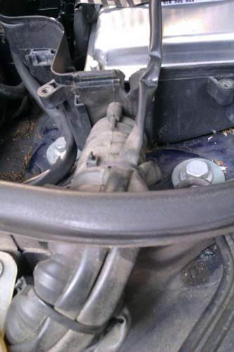

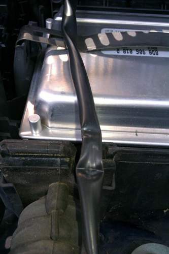

Hallo du schon mal kontrolliert ob das Gehäuse vom Steuergerät feucht ist die Dichtung zwischen Gehäuse und Karosserie kann schonmal undicht werden besonders wenn mann die Blätter nicht entfernt und die Abläufe verstopfen.

@Stephan.BOT: sitzt das Motorgehäuse in dem Kasten zwischen Bremskraftverstärker/Bremsflüssigkeitsbehälter und li vo Kotflügel? Ist da eine Dichtung UNTER diesem Plastikgehäuse? Muss man das komplett wegschrauben, um die Dichtung zu prüfen?

Ja da ist es. Nur den Deckel abschrauben und schauen ob Feuchtigkeit drinnen ist. Und im Fußraum fühlen ob es unter dem Kasten feucht ist.

@Stephan.BOT: Fußraum ist trocken, ich gucke morgen mal in den Kasten.
