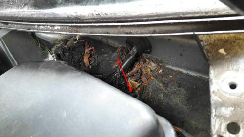

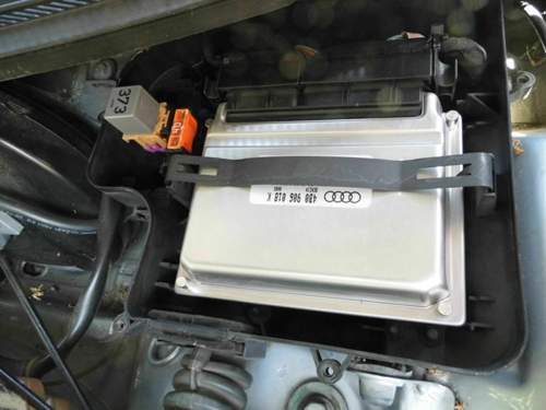

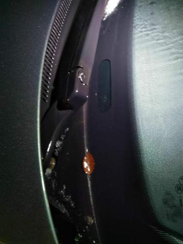

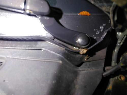

Mach das mit dem Clip + Loch. Du wirst froh sein auch für später. Das ganze siehst Du so gut wie gar nicht. Auf Bild 1 siehst Du was Du von dem Clip bei geschlossener Motorhaube siehst ( oder aber halt eben auch nicht ). Bei Bild 2 kannst Du den Clip ca. in der Mitte des Bildes unter dem Scheibenwischerarm erkennen. Holzbohrer sind übrigens beim Kunststoff durchbohren besser als Metallbohrer ( solltest Du ja haben ). 10er Schlüssel Batterie ist klar. Grosser Schraubendreher zum Abhebeln der Klammer. 8er Stecknuss ( bin mir nicht sicher, nimm auch mal 6/7/9/10 mit ) kurze und lange Verlängerung, sowie kleine Knarre. Das war es dann eigentlich. Dichtung kannst Du zur Vorsorge mit Vaseline einreiben. Ist aber nicht so wichtig wie die Abläufe im Wasserkasten zu reinigen. Sollten in den Abläufen noch die Gummitüllen drin sein? Schmeiss die unbedingt raus. Einer ist unter Batterie ( 13er Nuss ( oder auch 12/14/15 ) langere Verlängerung, Grosse Knarre ), für die Batterieklmmer, die andere ist unter dem Bremskraftverstärker. Zahnpasta ( nicht so fein, oder Viss / Atta / was auch immer für ne Scheuermilch, aber nicht zu aggresiv, lieber mit Geduld ran gehen ) Elektrische Zahnbürste, LADEGERÄT für Zahnbürste. Damit solltest Du eigentlich alles dabei haben. Bohr erst nur so gross das die Nuss so gerade durch passt. Wenn Du dann den Clip hast, oder besorge Ihn halt noch morgen, dann bohrst Du so gross nach, oder direkt so gross, wie der Clip an der schmalen Stelle unter den Wiederhaken hat. Der Clip sitzt dann durch die Wiederhaken schön fest drin. Kannst mich auch Privat anmailen für die Handynummer.

Ja, Du mußt blind mit der Langnuß den Sechskant erfassen und mit der Ratsche zwischen E-Box und Windabweiser hebeln.
Hier noch ein Bild mit abgebautem Windabweiser, wo die fiese hintere Schraube sitzt:

Danke fürs Bild Mischkolino. Also entweder fummeln ( Wo man nichts sieht ist ja fummeln nicht verboten ;-) Oder Loch bohren und Clip kaufen. Dank des Bildes weiss sie jetzt jedenfalls schon mal, welche Schraube das Einzigste Problem bei der Geschichte ist.
