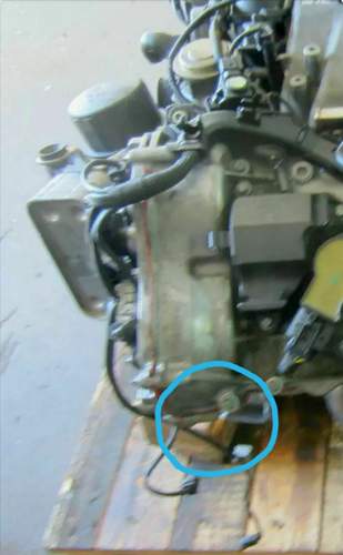

So liebe Leute - die Masse wars! Der ganze Motorblock hat keine Verbindung zur Chassismasse. Draufgekommen bin ich durch Messungen am Stecker X26, oben am linken Kopf neben der Krafstoffleitung. Allerdings ist der Stecker selbst nicht die Ursache.

Also, wo ist beim W251 mit M272 das Masseband Motor/Getriebe zum Chassis? Beim W124 schreit es mich an, wenn ich unten auf den Wandler schaue. Oder ist die Masseverbindung über ein Kabel gelöst? Hat jemand eine Übersicht der Massepunkte oder gab's dazu schon mal nen Beitrag?
Vielen Dank Euch
Hi, müsste vorne rechts unten sein, siehe Bild
am 14. Oktober 2020 um 16:55
Im Wis steht noch ein M-Punkt auf der gleichen höhe nur am letzten Zylinder links.

"Die selbst eingebauten Fehler sind am schwersten zu finden." Das gesuchte Massekabel an meinem geht rechts vorn an eine der Schrauben der Lichtmaschine!
Beim Ausbau der Lima (um an den Kettenspanner zu kommen) hatte ich das Massekabel zurückgebogen und hinter der Gasanlage verklemmt, damit es nicht im Weg ist. Da habe ich dann beim Einbau einfach nicht mehr dran gedacht, und das ist so schön schwarz und unscheinbar...
