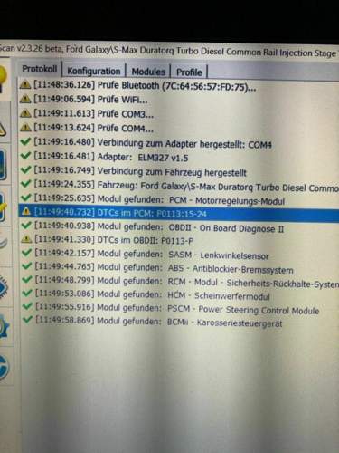

seit heute ärgert mich mein Galaxy ein wenig. Mitten unter der Fahrt zur Arbeit ging das gelbe Info-Icon an und im Display stand "Motorstörung". Ich bin dann noch verhalten weiter zur Arbeit und habe mit meinem FFH einen Termin für den selben Tag vereinbart.
Auf der Fahrt dahin kam die Fehlermeldung, die zwischenzeitlich aus dem Meldungsspeicher wieder verschwunden war, nochmal.
Also ab ans Diagnosegerät. Dort las man einen Fehler aus den man mir so erklärte:
Es gibt eine Unterbrechung in der Leitung zur Glühkerze welche für die Zündung das Diesels bei der DPF Regeneration zuständig ist.
Die Reinigung der Kontakte und Kontaktspray brachten keinen Erfolg, der Fehler kam auf der Heimfahrt nochmal.
Kennt jemand von Euch diesen Fehler? Mein FFH nicht. Er will sich jetzt um Unterstützung aus Köln bemühen.

Sollte er aber... Das Problem ist durchaus bekannt und es gibt eine klare Anweisung für die Werkstätten, wie hier zu verfahren ist. Es muss ein neues Kraftstoffverdampfersystem eingebaut werden.
