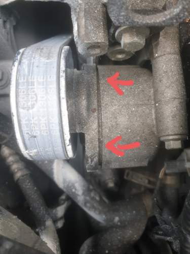

Update eine zweit Meinung behauptet das dieses Geräusch von der kurbelwelle kommt. Mit Glück nur vom kurbelwellenscheibe/Lager
Was meint ihr ? Hab mal ein Video davon gemacht
Das was ihr im Video seht ist kein Öl aus der kurbelwelle sondern wd40
Der untere kleine Riemen treibt den Klimakompressor an, magst du den mal durchschneiden, und so testen ob das Geräusch weg ist?
Ob es die Riemenscheibe ist kann man so nicht sagen, ich würde aber nein sagen, die vibriert wenn sie kaputt ist, und macht keine surrenden Geräusche ...
Ok also der Motor ruckelt meiner Meinung schon ein wenig.
Klimakompressor obwohl die klima funktioniert? Sicherung wurde schonmal raus genommen um zu testen. Oder gibt es eine andere Variante weil durchschneiden würde heißen Auto lässt sich nicht mehr fahren ?

es geht um ein Geräusch, nicht um die Funktion, abgesehen vom Kompressor selber kann es auch von der Magnetkupplung (Riemenscheibe am Klimakompressor) kommen, da hilft dann auch kein ziehen der Sicherung

Ok werde morgen mal schauen mit dem klimakompressor.
Könnte die folge der anfangs beschriebenen Symptome das die Lima nicht genügend Power zur batterie abgibt von dem eventuell defektem klimakompressor/ Scheibe/magnetkupplung kommen?
