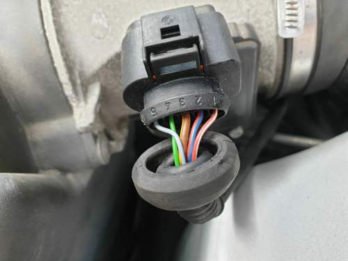

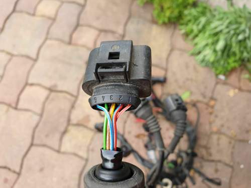

Den Kabelstrang habe ich drinnen gelassen, nur der Anschluss des Nadelhubgebers war anders, da habe ich den Stecker getauscht.

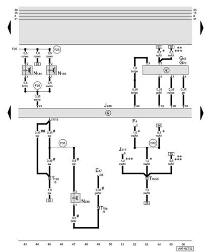

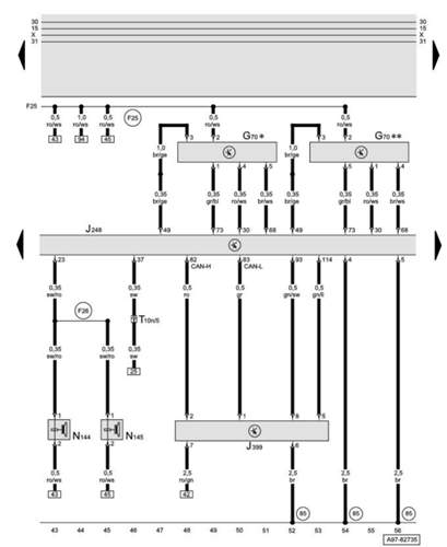

Beim Vorfacelift ist es der G 70 mit einem Punkt für den AKN-Motor.
Vergleich mal die Belegung, da du das MSTG gewechselt hast, musst du die Belegung vom LMM an das MSTG anpassen
oder den LMM vom Spender erst mal testen. Wenn du ihn übernommen hast, musst die Belegung ändern

Ich muss gestehen, ich weiß nicht welchen der beiden LMM ich eingebaut habe. Jedoch unterscheiden sich beide nur vom Buchstaben am Ende (059 906 461 D bzw. 059 906 461 M). Wenn ich beim Händler meiner Wahl im Internet einen LMM bestellen möchte, gibt es für meinen A6 auch keine Unterscheidung nach Fahrgestellnummer. Kann es sein, dass der AKE, gebaut von 00-05 doch von Anfang bis Ende den gleichen LMM verbaut hatte?
Anderer Index bedeutet: wurde etwas geändert.
Auf dem Stromlaufplan siehst den Unterschied.
Probieren, oder lassen und im trüben fischen
Pin-Belegung am LMM ändern und die Fehlermeldung ist weg

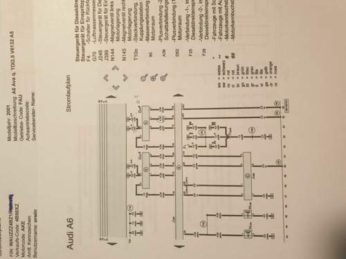

Themenstarteram 8. Oktober 2019 um 18:13
Sorry für die späte Antwort, ich habe mich bemüht, bin aber nicht viel klüger geworden:
Nein, im MSTG habe ich keinen Lastsignalfehler, siehe Bild
Ich habe mir die Kabelfarben zum LMM angesehen, seltsamerweise haben beide Kabelstränge, sowohl der verbaute von 10.2000 als auch der vom FL-Modell von 03.2002 die gleichen Kabelfarben (1 ro/ws, 2 ro/bl, 3 br/ge, 4 gn, 5 gr/bl). Pin 4 müsste eigentlich br/ws sein, auch laut meinem Stromlaufplan, den ich bei erwin für dieses Auto ausgedruckt habe (siehe Bild). Sollte aber egal sein, weil bei Modelljahr 2001 scheinbar so wie beim FL geschaltet ist:
Pin 1 ->30
2 ->54
3 ->49
4 ->68
5 ->73
Hab ich das richtig verstanden? Kann es sein, dass sich an der Verkabelung zum MSTG was geändert hat und man hier umpinnen muss?
