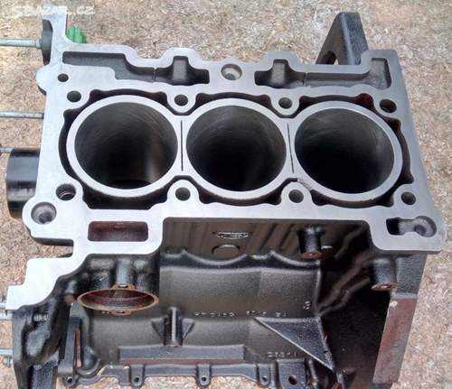

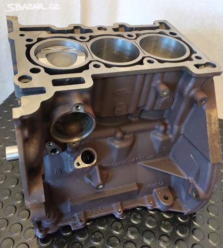

Hier könnt ihr ja mal nach den Buchsen suchen :D
Focus MK-III 1,0 Ecoboost
1,0 Ecoboost
Der Block ist doch die Buchse.;)
Deshalb ja, ex & hopp :D:cool::D
Eigentlich schon irre dieses Motörchen. Da ist auch kaum Kühlwasser drumrum. Kein Wunder, wenn der bei jedem Minileck übern Jordan geht.
Es gibt einige russische Videos, wo die Ecoboost Motoren neue Hülsen bekommen, es ist zumindest bei einigen dieser Motoren möglich. Im deutschen Zubehör werden diese Zylinderbuchsen für den Ecoboost nicht gesondert gelistet, also werden das manuell angepasste Hülsen sein... Hatte auch schon Videos gesehen, wo komplett neue Buchsen eingesetzt wurden.
