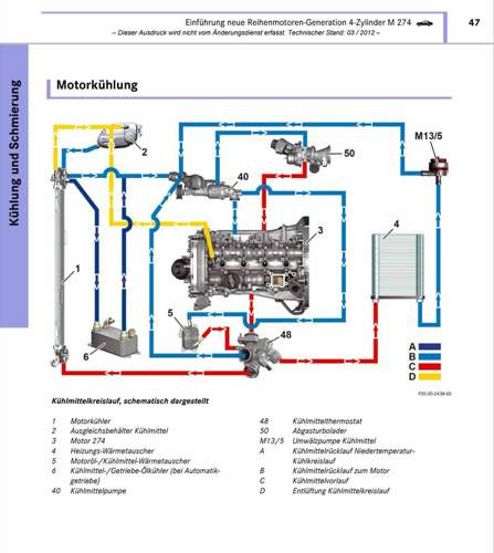

30 km reichen nicht das der Motor heiß wird..... Es wird zwar angezeigt aber nur der kleine Kühlmittelkreislauf.
Beim M270 gibt es 2 Kühlmittelkreisläufe... Die Waserpumpe wird ja auch abgeschaltet das er auf Betriebstemperatur kommt.
Würde das Thermostat nicht richtig arbeiten wäre die Gelbe Lampe schon längst an
Hier Bildlich
Selbst bei meinem B250 und A 180 pendelt die Temperatur auf der Autobahn /Landstraße
Screenshot-20210206
