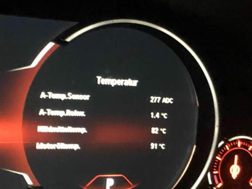

Hallo ich wollte fragen welche Kühlwasser und Motoröl Temperatur ist oder muss sein nach ca 15-20km bei ca7-10Grad aussen .Miene Auto BMW F07 GT Bj 2010 530 D 245 Ps und 160.000 gelaufen.Dankeschön im Voraus.MfG Miki

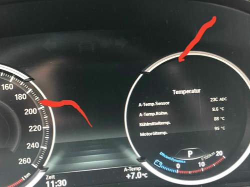

Hallo ich habe über Gehimmenü raus gefunden die Öltemp.ist 92-95 Grad und Wassertemperatur zwischen 82bis 90 Grad .Also Wassertemperatur zu niedrig oder ???? ist noch ok. wenn zu niedrig was kann das sein ? in Fs ist nichts .Dankeschön.MfG Miki
Bei welcher Geschwindigkeit..Drehzahl?
Das ist nichts zu niedrig. Deine Temperaturen sind voellig ok.

Dankeschön das war Strecke so 15 km Stadt 50 km/h dann Landstraße 100 also gemischt und letztens Strecke 25 km - Landstraße 8km 70 km dann Autobahn ca 13km bei 160-170 km /h und Stadt 50 und ca 4km aber die Temperatur ist immer so 82 - und höchsteens 90 grad
.jpg
.... und das ist der normale Regelbereich eines Kuehlmittelthermostates.
Keine Angst, mit deinem Motor ist alles in Ordnung.

Ich denke auch die ist zu tief bzw zu niedrig,also Thermostat defekt oder wo soll ich anfangen,die Kühlerjoulusie sind zu also normal, ich habe das erst gemerkt bei minus 12 Grad weil Heizung war nicht so warm wie immer.MfG Miki

Wenn Du sicher gehen willst, schau mal nach was für ein Thermostatt für deinen Motor vorgeschrieben ist..da stehen auch Tech, Daten....auch die Öffnungstemperatur. Auf dem Thermostat ist meisten innen auf Thermostattgeheuse auch eine Einprägung mit Öffnungstemperatut. Ich will jetzt nicht ins Technische gehen...es gibt bei BMW so in Umgangssprache genannte "Heise Motoren" die haben Thermostatt mit 105 Grad Öffnung...weis aus dem Kopf Motorcode nicht!
