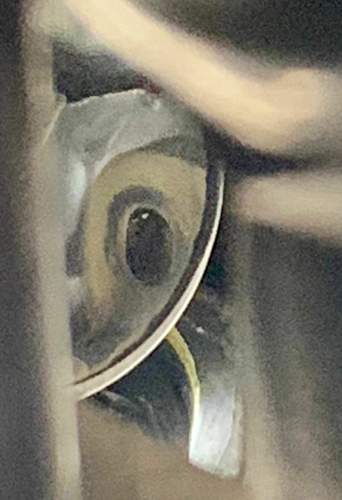

bei meinem m274 habe ich ein seltsames Temperaturverhalten. Früher hatte ich (auch bei Kälte) schon nach wenigen Kilometern (2-3km) die Wassertemperatur auf 80°C nach Instrument.
Seit einigen Tagen geht die Temperatur nur auf 60°C und steht dann sehr langsam auf 80°C
Steht der Wagen, steigt sie schnell, wird er wurde begeht sinkt sie . Nach 25km Landstraße und Stadt erreicht sie die 80°C dauerhaft.
Thermostat? Sieht aus aus, als ob permanent der große Kühlwasser Kreislauf geboren wird. Ich weiß, der m274 hat diesbezüglich einer Pumpe, die nicht permanent läuft, aber das hier sieht eher nach Thermostat aus, oder?

Ja - sieht verdammt nach einem defekten Thermostat aus! Der Fehler sollte zügig gefunden und behoben werden, da Dein Motor nicht optimal arbeiten kann wenn er nicht auf die richtige Temperatur kommt.

Hat der M274 einen elektronischen Thermostaten? Dann könnte man ggf. den Fehlerspeicher auslesen und hätte einen Anhaltspunkt.
Deine Beschreibung spricht aber sehr für einen Defekt an dem Teil
Ja, sollte ein elektronisches Exemplar sein:
https://www.motor-talk.de/.../Attachment.html?...
Mal abwarten, was der Meister sagt! Mich wundert es nur, dass das direkt nach dem Tausch des NOx Sensors passiert. Man mag ja an Zufälle glauben. Motorkontrolllampe bleibt jedenfalls aus. Wahrscheinlich, wie vermutet: Thermostat hinüber.
