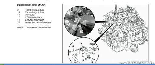

An Anfang dachte ich, dass das Thermostat defekt ist, weil die Motortemperatur nicht nach oben ging.
Aber anscheinend habe ich nur den Motor nicht lange genug laufen lassen.
Es dauert immer ca 10 Minuten, bis sich die Nadel bewegt und dann bis ca 90 Grad geht.
Habe auch nach den Thermostat gesucht aber bei dem W202 C200 Bj 2000 nicht gefunden.
Auch kein Bild gefunden.
denn dann könnte ich auch noch das Thermostat auswechseln. Bestellt ist es schon
liebe Grüße
josef
liebe Grüße
josef
Vielleicht hilft dir das Bild weiter, das ich mal von jemandem bekommen habe.
MIke
Thermostat
MIke
herzlichen DANK an dDich und an Allle
