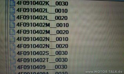

Themenstarteram 4. September 2012 um 18:09
Guten Tag
Und zwar möcht ich gerne wissen ob es für meinen A6 4f Limo 3.0TDI ein Motor update gibt.
Die restlichen Daten sind auf dem angehängtem Bild zu erkennen.
Danke im voraus

Themenstarteram 4. September 2012 um 18:45
Nicht ganz VAS 5054A;)
Ne Original von Audi
wollt ich selber machen wenn es was gibt brauch halt nur die teilenummer von der cd oder dvd

Themenstarteram 4. September 2012 um 19:13
Eigentlich sollte es auch von einer cd gehen wie bei den anderen steuergeräten

Themenstarteram 4. September 2012 um 19:20
Vcds kann aber keine steuergeräte updaten

Ich muss da deutlich wiedersprechen, das hier das VCDS besser ist.
Wenn man sich einmal richtig mit dem VAS beschäftigt hat, dann codiert man mit dem Ding auch wie ein Profi du musst nur wissen was im Auto verbaut ist.
Ich hatte erst letztens wieder krasse Probleme mit dem VCDS:
- Motorsteuergerät nicht dokumentiert
- Neuere Funktionen die es schon fast über ein halbes Jahr gibt sind nicht anklickbar in der langen Codierung muss man per Hand selbst abändern! (LED Kennzeichenbeleuchtung beim A3 mit BCM ab SW 651...)
- Codierung des 46 Komfortsteuergerätes (Codierungsanweisung auf ENGLISCH!) in der Deutschen DRV sowie PCI Version.
und natürlich das Flashen was auch nicht geplant ist und z. B. das Polentool VAG Can Pro kann flashen (angeben der SGO Datei - sagt dir auch wenn du die Falsche Datei hast).
Jetzt zu stas0 seinem Motorsteuergerät lt.
Programm wird die 4F0910401L Version 0040 durch die 4F0910401A ersetzt.
Diese wiederrum durch die 4F0910402F und diese wiederrum durch die 4F0910402L und dann durch die LX wobei das X nur bedeutet das es das L ist und man müsste bei einem Tausch das alte STG einschicken.
Datei mit neuer Soft ist dann folgende: 4F0910402L__0020.sgo
Wie ich sehe hast du die 8G0906961 im Laufwerk. Die neueste Datei ist dort nicht drauf aber die Vorgängerdatei 4F0910402F -> auf ISO : 8P0906961L.iso
Ein Motortuning geht beim Einspielen einer originalen Software verloren!
Ladegerät während des Flashvorgang sollte angeschlossen werden, da ein neues Steuergerät an die 800€ kostet!
