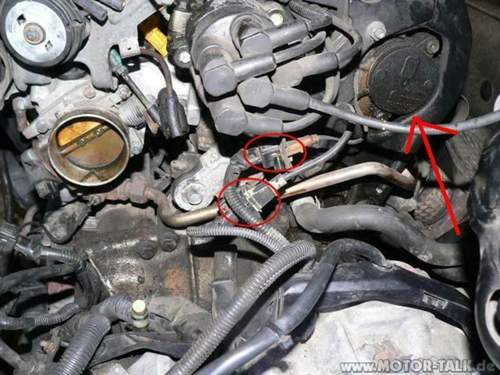

Terwi, die Anzeige geht bis auf 2 und dann qualmt der Kühler....wo kann dieser Tempgeber sitzen ?
Kannst ja auch mich fragen :)
Der linke Sensor ist das gesuchte Teil
Tepmgeber
... aus dem Bild erkennt man ja so gut wie nix ...... :D
Gleich beim / unterm Thermostaten ?!
Sicherung gecheckt ???????
Vielleicht solltest du mal deine Augen auswuchten lassen :D:D
Okay, hier ein besseres Bild
Position F
Tempgeber

Mir ist nur noch eins aufgefallen, Terwi, du sagtest, normal geht die Anzeige auf 3 Uhr hoch,
meine steht im Normalbetrieb auf circa 4 !?!?!
Und kann man den Defekt am Tempgeber äusserlich erkennen oder muss ich ihn prophylaktisch wechseln ?
Wenn dem so wäre, gleich die nächste Frage an den Mann mit dem Vogel im Profilbild ;) Hast du sowas da?
Normalerweise ist ein 850/V70 ziemlickig auf Temperatur. Nach spätestens 2KM, auch im Winter.
Und normalerweise steht die Temp-Anzeige wie angenagelt auf 15:00. Sommer wie Winter. Da muss man das arme Tier schon richtig quälen bei hohen Aussentemps, das sich da was bewegt.
Den Thermostaten hast du neu ?! Auch den richtigen ? Es gibt 'normal' 2 Versionen: 89 oder 90° und 92°. Letztere Version ist aber eigentlich nur für tiefertemperierte Länder gedacht - kann man aber auch einsetzen.
Dem eigentichen Temp-Geber kann man seinen Zustand so sicher nicht ansehen - es sei denn, Undichtigkeiten oder anderes fallen förmlich ins Auge.
Man könnte es aber messen !
Im Servicehandbuch ist angegeben, welche Spannung der Geber bei welcher Temp an das Steuergerät liefern soll.
