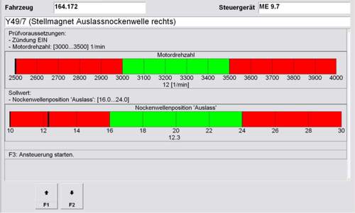

Die gelbe Lampe leuchtet tapfer. Der Verkäufer hat den Wagen über 2 Monate ohne Batterie abgestellt. Die Batteriewarnlampe ging nach ca.300 km aus. Die MWL leider nicht.
Der Fehlerspeicher wurde bei MB ausgelesen.
1208, 1200 Verstellung der Nockenwelle > Spätzündung
Steuerkette, oder Ausgleichswelle.
Kann das jemand bestätigen, oder kann das mit der fehlenden Batterie zusammen hängen?

Stellmagnete kannst du Testen, wem du Glück hast, sind diese nur defekt.
Ansonsten Teuer.
Aber warum kauft man ein Auto ohne Xentry, wenn es ohne Batterie rumgestanden hat?
Hallo.
Was ist Xentry und wer kann die Magnete testen?
Xentry ist die Original Mercedes Diagnose Software.
Das kann mit der leeren Batterie zu tun haben die steuerteile legen bei unterspannung die dollsten Fehler ab .Löschen fahren und mal schauen was da wieder kommt .

Fakt ist, und lass Dir das als Neuling sagen, richtiges tiefes Auslesen geht leider nur mit den MB-spezifischen Ausleseprogrammen. Und die kosten halt und erfordern schon vertiefte Kentnisse mit diesen Programmen. Die anderen Programme, wie z. B. Carly können helfen, machmal auch nur oberflächlich, gehen aber eben nicht in die Tiefe der Mercedesstruktur.
Kallinichda
Hallo Kalli.
Ausgelesen wurde das ja schon. Bei MB. Dort hat man bezüglich der Lampe nichts gemacht und darum geht es mir. Die Motorwarnlampe. Ich vermute:
Strom aus - Lampe an.
Strom wieder da - aber Lampe nicht wieder aus.
Also was nun? Denke ich da zu einfach?
Du liest es jetzt mit Xentry/DAS aus selbst, oder gehst zu einem User hier, der das öfter tut ( Empfehlung ) oder du gehst zu freier Werkstatt oder MB und lässt es da machen. Wenn du eh MB lastig bist und ein wenig PC Kenntnisse hast, kauf dir ein Xentry mit C4 usw (lies dich dazu mal ein) und du machst den Spass nach paar mal üben selbst und weisst was Phase ist. Es amortisiert sich nach 4-10 mal auslesen je nach gekauften System und MB preisen fürs auslesen (60-70€ nehmen die Minimum, oftmals mehr als 100€]. Und du hast die Sicherheit und das Auftreten, den Fehler im Falle einer Reparatur bereits präzise benennen zu können. Das spart nochmal massig Kohle.
