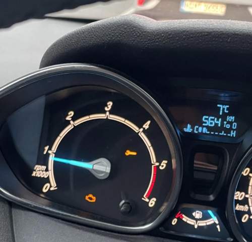

ich war kürzlich mit meinem Ford Fiesta (JA8 ATS00050 WF0DXXGAKDCS38459) zur Jahresinspektion, bei der alle notwendigen Reparaturen durchgeführt wurden. Heute, nach einer Woche Standzeit, leuchteten beide Motorwarnleuchten orange permanent und nicht blinkend auf (siehe Bild). Der Wagen fuhr jedoch ganz normal und es gab keine ungewöhnlichen Geräusche. Nachdem ich den Motor einmal neu gestartet hatte, gingen die Warnleuchten wieder aus, sodass ich dachte, es sei alles in Ordnung. Bin dann normal circa. 20 Minuten gefahren.
Nach dem Tanken leuchteten die beiden Warnleuchten jedoch erneut auf. Das fühlt sich natürlich nicht so gut an, damit weiterzufahren. Auch nach mehrmaligem Motor-Neustart bleiben die Warnleuchten aufgeleuchtet. Meine Frage: Sollte ich die Werkstatt erneut aufsuchen? Eigentlich hätten etwaige Motorprobleme doch bei der Inspektion festgestellt werden müssen, oder? Kann es nur ein Signalfehler sein oder kann ich das irgendwie selbst lösen?
Danke im Voraus für eure Hilfe und Ratschläge!

Na klar, nicht mehr möglichst viel fahren und ab zu Werkstatt. Das sollte deren Problem sein. Kann natürlich auch andere, nicht durch die Werkstatt verursachte Gründe haben.

Der Schraubenschlüssel in Orange ist für Ölwechsel Intervall, warscheinlich nicht zurückgesetzt.

@eaglewing155 Fehler auslesen lassen in der Werkstatt, dann kann man mehr dazu sagen.
Oder auch selbst machen mit nem OBD-Adapter und Forscan z.Bsp.
Erläre DAS mal bitte genauer. Seit wann wird denn beim Fiesta das Intervall des Ölwechsel zurückgesetzt :rolleyes:
Der brennt bei uns aktuell auch und es gibt bei jedem Start eine Meldung das der Ölwechsel fällig ist.
Und irgendwo hier gab es auch mal die Anleitung wie es zurück gesetzt wird.
Bei einigen Motorisierungen des Fiesta JA8 gibt es eine Ölwechsel Anzeige. Insbesondere bei allen Dieselmotoren mit DPF.
Dann noch bei 3 Zylinder Benzinmotor mit Automatikgetriebe. Wenn im Radiodisplay die Meldung erscheint: Ölwechsel erforderlich. Oder falls kein Original Radiodisplay vorhanden ist, eine gelbe Ölkanne,und /oder ein gelber Schraubenschlüssel den fälligen Ölwechsel anzeigt.
Zurücksetzen geht so.
Keine Pedale treten,
Dann Zündung an, das Fahrpedal und das Bremspedal gleichzeitig für 30 Sekunden gedrückt halten. Die Meldung sollte nun verschwunden sein.
Pedale loslassen, Zündung ausschalten. Die Zündung für mindestens 1 Minute oder länger ausgeschaltet lassen. Noch besser das Farbe für 5 Minuten mit der Fernbedienung verschließen. Nun hat das Motorsteuergerät PCM den neuen Wert abgespeichert.

Zündung an, Fahrpedal und Bremspedal für 30 Sekunden gedrückt halten. Meldung sollte weg sein. Pedale loslassen. Zündung aus. Für mindestens 1 Minute Zündung aus. PCM hat nun neuen Wert abgespeichert.
