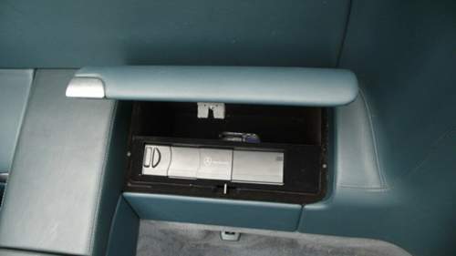

Ich hab' endlich eine vernünftige Möglichkeit entdeckt, wie man das alte Comand doch dazu bewegen kann, MP3s abzuspielen.
Beziehen kann man den "Mercedes Player 040" hier: www.mercedes-player.com

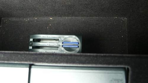

Der Player wird einfach anstelle des CD-Wechslers angeschlossen. Er ist mit je 2 SD und 2 Compact Flash Kartenslots ausgerüstet, in die man alle Karten, auch und besonders Karten mit hoher Kapazität, einstecken kann.

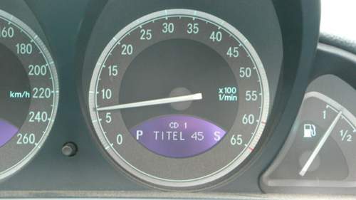

Die Bedienung ist extrem einfach - der Player hält jeden Kartenslot für eine CD, so dass die kompletten Bedienfunktionen von Comand und Lenkradtasten vollständig erhalten bleiben.
Wie das Gerät im eingebauten Zustand bei mir aussieht, zeigen die angehängten Bilder - es wurde der Einfachheit halber einfach mit Klettband auf dem CD-Wechlser befestigt, die Kabel wurden vom CD-Wechsler abgezogen und dann am Mercedes-Player wieder eingesteckt (man braucht hierzu Geduld und schlanke Finger, wenn man den Wechsler nicht ausbauen will!):

Extrem gute Soundqualität, überhaupt kein Vergleich zu dem Gefutzel mit FM-Transmittern. Auch ein über Dock-Anschluss an die AUX-Buchse im Handschuhfach angeschlossener iPod kann da nicht mithalten.
Mit dem Mercedes-Player macht mir die Sache wegen des vergleichsweise echt guten Klanges wieder richtig Spass.
Erschütterungsunempfindlich - keine Aussetzer mehr bei schlechten Strassen.
Unheimlich schnelle Track-, Ordner- und Medienwechsel.
Nachteil:
Keine Anzeige von des Inhaltes der ID-Tags, woran allerdings nicht der Mercedes-Player schuld ist, sondern das Comand, logisch.
Die Kosten liegen mit ca. 230 Euro auch wirklich im Rahmen, zumal, wenn man die Alternativen am Markt mal so anschaut.
Ich hab' das Gerät übrigens direkt beim Hersteller gekauft, der war unheimlich bemüht und hilfsbereit, hat sogar beim Einbau geholfen und das auch noch am Pfingstwochenende - Hut ab.
Bisher gestestet: 4 Gig und 8 Gig SD-High Capacity Karten, keine Probleme zu vermelden.

Wie konnte man denn den alten Player rausnehmen? Der hat ja noch eine Verkleidung, bei der ich bisher noch nicht gesehen habe, wie man die demontiert.
Hast du einen Tipp?
Hast du einen Tipp?
Also bei mir ist der alte CD-Wexler einfach drin geblieben. Der steckt hinter einer Metall-Blende, die mit Stoff beflockt ist. Muss meines Erachtens nicht raus - man klepbt einfach ein Klettband drauf, damit wird der Mercedes-Player befestigt, fertig.
Und wie bist du an die Anschlüsse gekommen, ohne den alten Player rauszunehmen? Die sind doch, wenn ich mich nicht irre, auf der Rückseite.
Themenstarteram 9. Juni 2009 um 19:15
Die Anschlüsse liegen auf der Unterseite des Wechslers - und ich bin gar nicht drangekommen, denn das hat der Erfinder des Mercedes-Players freundlicherweise übernommen, als er das Gerät bei mir eingebaut hat.
Man muss allerdings Geduld und schlanke Finger haben (mit beiden Eigenschaften bin ich nicht im Übermass gesegnet).

Ein kleines Manko:
Langes Drücken auf Vor- oder Rücklauf bewirkt ja einen Ordnerwechsel innerhalb einer Speicherkarte.
Dieser Ordner wird aber nicht angezeigt. Wenn ich's an der Musik nicht erkenne, weiss ich nicht, in welchem Ordner ich mich befinde.
Denk dran: nicht mehr als 99 Titel innerhalb eines Ordners!
Meine (noch nicht realisierte) Lösung:
Gesprochenen Text downloaden
Gib einfach den Text "Ordner 1" ein und lades herunter, konvertiere in MP3 und speichere diese Datei als erstes in den Ordner.
Ob die Datei wirklich als erstes (in der FAT) )drinsteht, erkannst Du am DIR-Befehl in der Dos-Box.
Theoretisch sollt der MP40 nun immer die Ordnernummer ansagen, macht er aber nicht. Dies liegt wohl an der Art der Konvertierung.
Kannst ja mal testen und bei Erfolg berichten!
