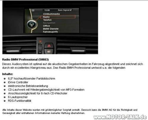

Bild-1
Themenstarteram 13. April 2012 um 21:06
Beim Radio Professional steht halt nirgeds was von USB? oder vom Cover-Anzeige?????
Kann das das Radio Professional wirklich ohne weitere Sonderausstattung?
Stephan
Bild-2

Weder USB Wiedergabe, und erst recht keine Coveranzeige!

Dazu benötigst du die kostenpflichtige USB Buchse.
Ansonsten kannst du mit allen Geräten, die einen 3,5 mm Ohrhörerausgang haben, MP3 über den serienmäßigen AUX Anschluss abspielen.

Ja. BMW will halt, dass du alles bestellst. Daher wohl die Verwirrungen. Zur Aufklärung mein bescheidenes, zusammengetragenes Wissen:
1. USB zum Musik spielen mit Coveranzeige und auch in einer Art Datenbanksortierung hängt an der Freisprecheinrichtung. Ohne diese geht UBS nicht, dann nur mp3 von CD möglich oder eben über aux. Nur
2. Radio Business kann keien Cover anzeigen, da es keinen Bildschirm hat.
3. Die USB-Buchse im Handschhfach gibt es bei jedem Navi. Bei Business wird von dort das Update gemacht, bei Prof wird von dort die Musiksammlung gefüttert (die ist eher nicht so doll) und der Software-Schlüssel für das Update Navi gelesen, die Daten kommen dann von DVD.
Bernd.

Beim Navi Busi gibt es leider keine USB Schnittstelle  - mehr? Zumindest wenn man nur die kleine
Freisprecheinrichtung hat. In dieser Kombination gibt es leider auch keine Cover Darstellung und
Iphone-Anschluss funktioniert nur mit Spezial-Kabel von BMW - Leider .
