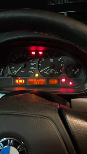

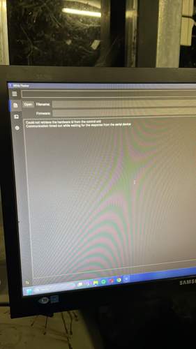

Hallo, ich habe heute meinen e46 versucht zu kodieren mit ms4x flasher was auch einwandfrei funktioniert hat nur hatte ich vergessen das der letze schritt vom programm ist das flashen abzuschließen ich glaube das macht man mit zündung auf 0 10 sekunden warten und zündung wieder an und ab dann darf man den stecker aus der obd buchse ziehen.. leider hatte ich da nicht dran gedacht und nun startet das Auto nicht mehr und die kühlmitteltemperatur steht weiterhin im roten bereich… ich bin auf das auto angewiesen und brauche es morgen abend unbedingt nun erkennt mein pc bzw ms4x flasher das steuergerät nicht und wirft folgenden fehler: ms4x could not retrieve the hardware id from the control unit communication timend out while… und so weiter nun hab ich gedacht könnte es evtl noch an der batterie liegen das da die spannung zu gering ist weil nun doch sehr lange die zündung an war spannung war bei 11.9 Volt ich hab sie jetzt nur mal trotzdem über nacht an das Ladegerät gehängt ich hoffe ihr könnt mir weiterhelfen ??

Joa Hirn ein bisschen mitnutzen das nächste mal … Links auf Einstellungen gehen und “safety check oder checksum” deaktivieren. Dann kannst du mit dem flashen erneut loslegen
Themenstarteram 14. Oktober 2024 um 7:14
Vielen Dank das meinte ein Kollege auch schon zu mir nur wenn ich das mache was du sagst wird das steuergerät trotzdem nicht erkannt und der fehler kommt weiterhin kann es auch an der batteriespannung liegen

Das Steuergerät muss sich auch bei 11V noch melden. Du solltest vielleicht mal die Sicherungen überprüfen.
Also, 11,9V zum Flashen ist unterirdisch. Da kann nämlich sonst was passieren. Irgendwo klappt die Spannung zusammen und die Speicherbereiche werden nicht sauber beschrieben. Dadurch kann ein Steuergerät auch zum Ziegelstein werden ("bricked").

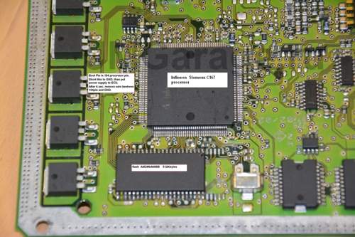

Versuch doch mal, den Prozessor in Bootmodus zu versetzen.

Ich hab es schon oft bei dem Auto so gemacht hat immer geklappt nur am ende kommt bei ms4x flasher diese meldung mit dem fertigstellen des flashen zündung auf position 1 10 sekunden warten dann auf 2 usw hab das ausversehen vergessen und den stecker schon raus seitdem kann ich nicht mehr flashen wie bekomme ich den prozessor in den bootmodus?
Themenstarteram 14. Oktober 2024 um 19:42
You can enter this operating mode of the CPU by pulling pin 104 (P0L.4) to ground. This pin is always connected to the flash chip because its part of the flash addressing pins.
While the CPU is in the bootstrap loader, no code located on the flash will be executed and the CPU will only listen to serial commands.
That means on one hand all of the protection methods used in the ECUs program code are useless, but on the other hand you have no simple DS2 read command available.
You can still use this operating mode to completely read and write the flash like in an external programmer, if you transfer a small program into the CPUs RAM and execute it.
This is what JMGarage flasher does. In theory this tool could be expanded to C166 based Siemens MS41 and C167 based control units like Bosch EDC15, Siemens GS30 etc.
Make sure to un-ground the boot pin before reading the flash, because it pulls one of the eight address lines low and this will result in a currupted read.
Themenstarteram 14. Oktober 2024 um 19:43
Wie und wo soll ich diesen Pin auf masse legen?

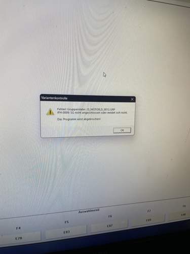

bei inpa kann ich auf alles zugreifen außer das msg

Kannst du mir das bitte mit dem bootmodus einfach erklären? ich versteh es einfach nicht was ich genau machen soll, laut einer anderen seite muss ich das steuergerät öffnen
Sieht mir sehr danach aus als hättest du die DME gegrillt.
Ein anderes STG für 30€ vom schrotti, Software mit deaktivierter EWS drauf flashen, läuft wieder. So meine Erfahrung

@Dominik_Kraemer schrieb am 14. Oktober 2024 um 22:45:48 Uhr:
Schau dir mal das Bild genau an. Es gibt noch ein Video, wo ein paar Jungs das zusammen machen. Tuning an E46 ECU MS43! How to FULLY unlock the DME
